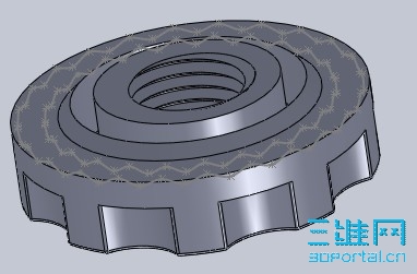

如图最后波浪形切除如何做,附件是2009版的SW0 g6 B# A+ H# U2 ]2 @* a& b
PA662.jpg ! z8 @& J( [8 _; [2 U, z$ D

曲面放样加厚切除

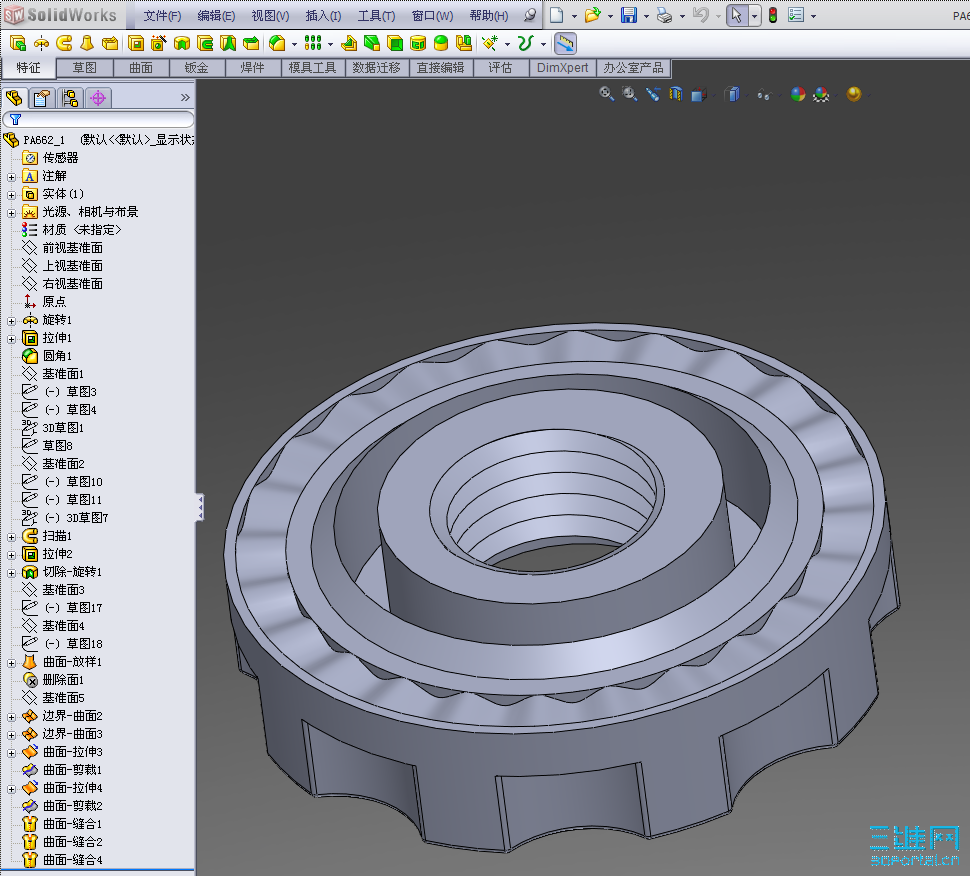

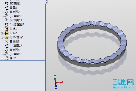

发表于 2010-3-30 23:13:18 | 显示全部楼层 来自: 中国浙江杭州
本帖最后由 jinkaikai1984 于 2010-3-31 09:28 编辑 " |/ n% I. u  d! a4 g7 E- E9 ^
* t$ z7 V6 d2 a' v3 i 1.PNG * T1 x9 u, Z( p0 R& p7 W7 l( S
PA662_1.rar (660.93 KB, 下载次数: 34)

谢谢各位,4楼的比较好,可只能下2010版了,3楼的拉深可以,但用切除材料不行,会出现0厚度。
