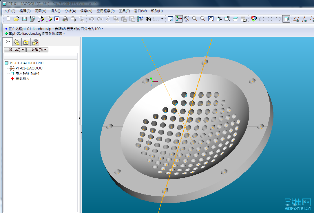

高速平台部件0 l4 r0 @; k4 q" ^% \
这个部件怎么加工

贴个图,让大家知道您的需求!才好给应助!* u+ k2 H' z0 |  O0 B
9 [& P% d: J* G0 c" z5 H  b 2010-3-30 下午 08-21-18.png
 楼主| 发表于 2010-3-30 21:02:23 | 显示全部楼层 来自: 中国广东深圳
谢谢版主。
. g  Z& \) y. |; c% U. Z5 q! ~# c内部球面精度要在0.05mm以内。外球面没要求。
. s2 H) a% V! g+ p# R  r# q$ r上下两个平面要求平行度0.05mm,刻度线要涂红。0 F) C, q4 A3 h  \- [0 n
钻孔中心线都通过球心(周围安装孔除外)。
, \* u" `, V6 R. [2 X, A. o用五轴加工的话得多少钱,要多长时间。用五轴的话应该没有问题吧。
4 x1 |7 a( R* v+ m8 u+ f有高手的话给介绍下。! ~3 W5 D; r1 A; ~. c( q- w
以后发帖会注意。恩,加上图片的。
