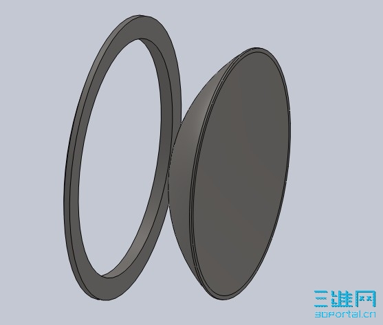

新手求助 附件里的两个小东西 怎么让贴着弧面安装啊  各位老兄 请帮忙 sw2010的文件 谢谢各位了

若是球面,利用相切及两个面平行即可!, I8 Y, g! x# u. \! D5 f
若不是,或利用法兰面下表面做个草图,添加三个不同的点,然后利用这三个点与下面的曲面添加相切关系,然后再添加一个法兰面也下面凸顶面的平行关系即可!总之,可以考虑曲线救国!方法很多!

9 |1 _, _* r6 A- i* D曲面哦 哎呀 这个真没inventor的方便

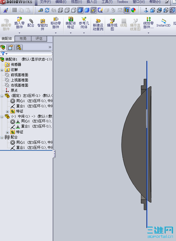

办法很多,比如在距离端面4.79mm建一个基准面,用基准面和环的内沿重合配合;, f3 W* l  w: t7 o" I  c9 R  K
或者把环的内圆投影到曲面上建一个环。用这两个环重合配合等等。 截图00.png 0.rar (297.79 KB, 下载次数: 2)

' ~$ }. Q8 J* a: J4 p+ L就是说你说的做基准面 那也是一个近似值,理论上做不到0间隙呗
发表于 2010-3-30 12:38:27 | 显示全部楼层 来自: 中国北京
你投影啊!用投影的位置配合。
