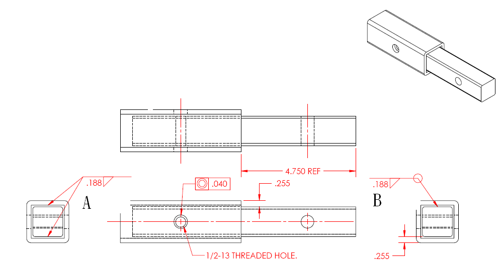

以下A,B两个焊接符号是否代表同一个焊缝?还是有分别的?

A表示焊上下两条焊缝,B表示周圈都焊

按中国制图标准,A焊缝指零件右边两方管上下两条焊缝需要焊接,B焊缝是指左端大方管内与小方管接合部周边焊缝.

谢谢楼上的,也就是说外面是全周焊,内壁是上下两道焊缝?

可以这么说

这是日本图纸?

注意要是美国的图纸,上下面焊缝刚好与中国相反。
