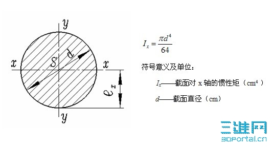

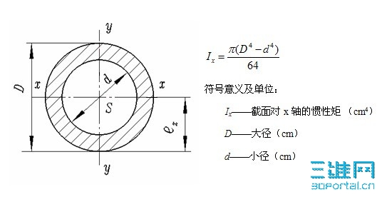

发表于 2010-4-15 19:02:38 | 显示全部楼层 来自: 中国山东莱芜
在相同材料截面积的情况下,惯性矩不同:
$ S6 R, f) K* e* [& r2 E( Q: o 36_1492352_5fdbb078b886c56.jpg % c" P9 E- |2 v' n" |: W, t
