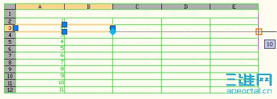

cad2008表格如何像excel一样自动填充顺序序号,我目前只能填充相同的内容& S/ h0 c! J+ q4 v2 C  g
  试了一下,可以了谢谢

' G8 t3 w" S0 T2 ~填上前两个再填充试试
