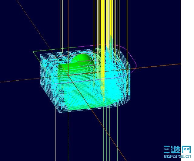

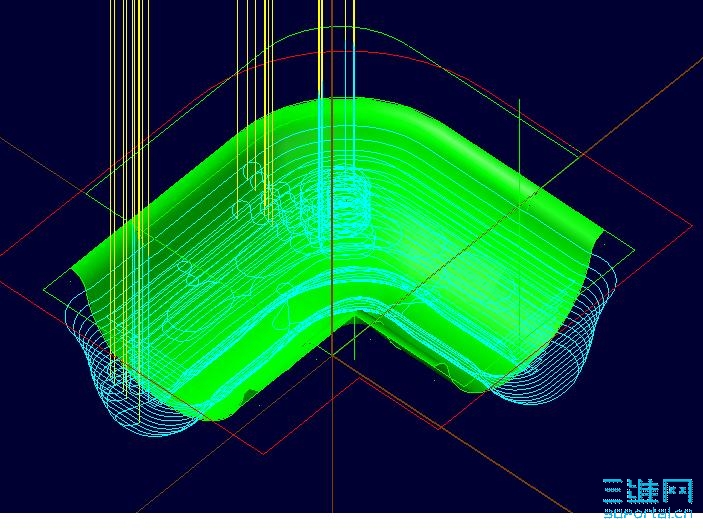

两个小东西 公司最小的球头刀是2MM的 都是做头部 公司比较急。希望高手帮忙做下 谢谢

我认为用流线加工,但第二个图的构图是不是有点问题,有比较明显的破面.
发表于 2010-3-26 21:20:28 | 显示全部楼层 来自: 中国山东青岛
看看 这个是不是你想要的
 楼主| 发表于 2010-3-29 08:59:02 | 显示全部楼层 来自: 中国上海
谢谢你哦 但是好象还有精加工没做 刀路我觉得可以的8 X- u& [2 z) |, g" j% A: U
3# 800315
发表于 2010-3-29 11:02:30 | 显示全部楼层 来自: 中国广东东莞
2楼的刀路满漂亮的,辛苦了
发表于 2010-3-30 21:21:41 | 显示全部楼层 来自: 中国江苏镇江
用熔接(X3)或投影熔接(9.1),刀路比三楼的好很多!
