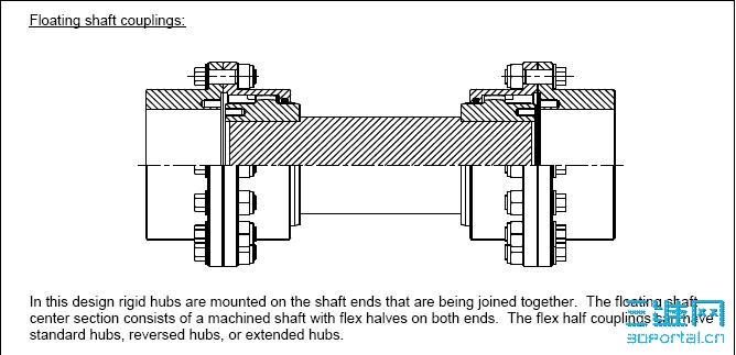

[求助] 带中间轴的齿式联轴器
发表于 2010-3-26 09:31:10 | 显示全部楼层 |阅读模式 来自: 中国北京
各位老师,
+ t5 c# R- t/ }1 f, u, o1 O  n
2 o! A' U$ ?5 r' C, ?( w" ]请问带中间轴的齿式联轴器,中间轴是空心还是实心的?
发表于 2010-3-26 15:33:53 | 显示全部楼层 来自: 中国山西太原
齿式联轴器本来就是安装轴端的,不知如何带中间轴,请上个图看看。
 楼主| 发表于 2010-3-31 10:16:06 | 显示全部楼层 来自: 中国北京
楼上可参考JB/T8821-1998 WGJ 型接中间轴鼓形齿式联轴器型、参数与尺寸
 楼主| 发表于 2010-3-31 10:17:08 | 显示全部楼层 来自: 中国北京
2# gaoyns
发表于 2010-4-3 20:59:29 | 显示全部楼层 来自: 中国广东东莞
从图来看是实心的
发表于 2010-4-6 14:55:25 | 显示全部楼层 来自: 中国天津
这种中间轴有空心,也有实心。根据情况。较细的用实心,大的中间部分可用钢管
