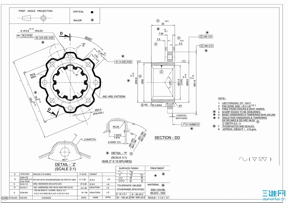

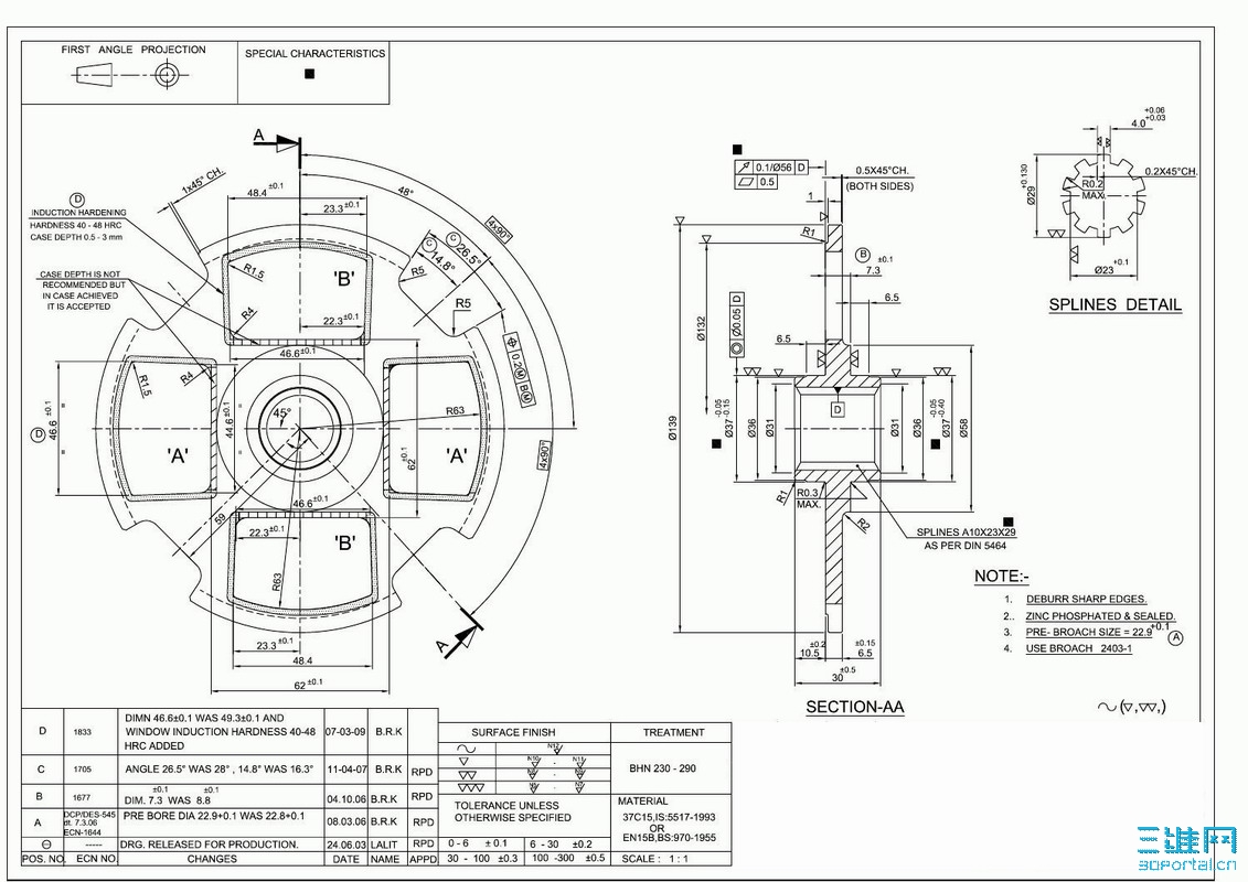

  k+ H; e+ H: b! E* A" r类似如图大小的薄片法兰,和稍粗的法兰盘毂类似零件, 50mm~150mm,100mm以下居多, 厚50mm下,30mm左右最多,产品基本在此范围类似大小的, 希望能做到近净成形,节省材料和时间,请教坛子的技术高手,采用何种方式做到最佳工艺, 冷锻,精冲?还是粉末? 老式热锻太费材料和成本.
/ V$ p9 i- K- ?汽车离合器用, 40CR/45钢, 硬度HRC25左右,也可以QQ: 564793474联系偶详解,谢谢.

闭式锻造最好,高频加热。
