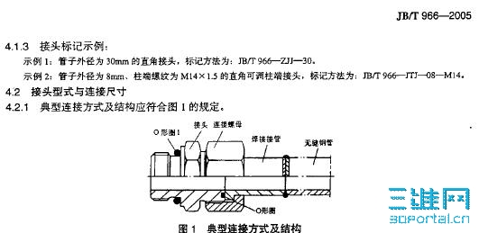

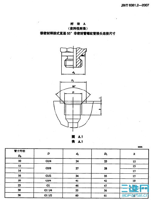

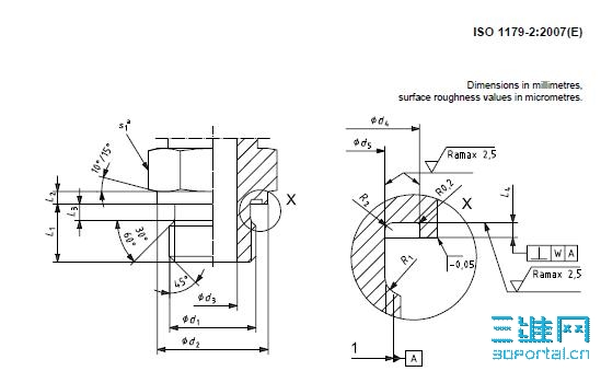

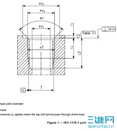

发表于 2010-3-25 10:43:56 | 显示全部楼层 来自: 中国上海
! d) J8 ?+ k# m, `% b# S
* g3 R* f9 }2 x: w$ HG螺纹连接是需要带密封圈的,不能只用生料带之类的密封。* M1 d) i  K  U
密封圈尺寸和相关沟槽尺寸在各种管接头的标准中有。第一个图中是M螺纹连接,用G螺纹连接的话也是这种样式。

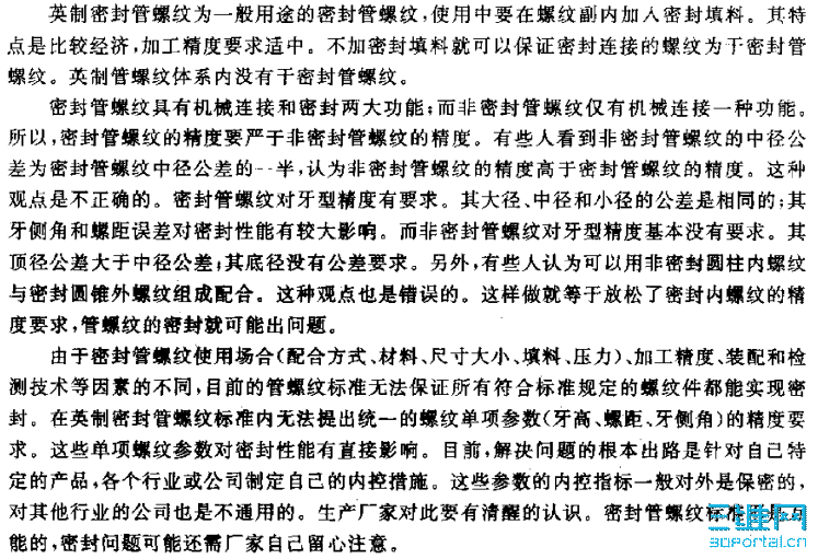

发表于 2010-4-4 13:10:53 | 显示全部楼层 来自: 中国河北邢台
楼主请看管螺纹相关简介8 `( A( W" o( \- @% Q7 S3 Z
截图00.png 0 s6 l: v, O' I1 Y; V. E2 s; M
" H+ n) J2 v! c5 L内容请见
3 P! z& p' C0 N3 O9 P% E《公制、美制和英制螺纹标准手册》第二版2006年出版 清晰PDF+书签3 [# I) |' ~: E8 R! ?, x
