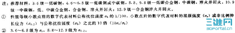

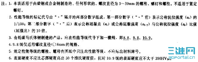

发表于 2010-3-24 19:58:55 | 显示全部楼层 来自: 中国辽宁沈阳
本帖最后由 点识 于 2010-3-24 20:02 编辑 % p. k7 |% u; Y# Z: n* l4 d4 l" X  j
3 Y. r3 X6 B9 T# W1 u& p0 ]# `在一般机械设计手册中,关注螺栓、螺钉和螺柱的性能等级和机械性能表(GB3089.1-82)的底部,多会有这方面的注脚说明。帮你截了两个图作为参考吧。' g5 o8 r4 E8 R. s9 ~
      平日闲时,可多翻一翻设计手册,就能了解到,一般机械设计常用的很多资料都可从中获得。/ f! e7 @/ r$ C' R

发表于 2010-3-25 08:31:47 | 显示全部楼层 来自: 中国辽宁沈阳
多谢几位答疑,以前我一直以为不论何种材料只要达到某个性能就可以称为X.X级
4 T% h/ z4 u: ]  h& v0 G' _1 p8 A" m看来并不是这样9 u' l- w' r$ G( e. R# e+ P
另外4#图中说的不用注明材料也省得我们找材料麻烦
