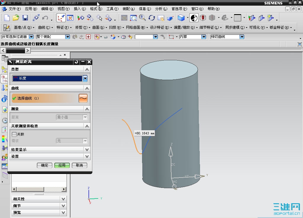

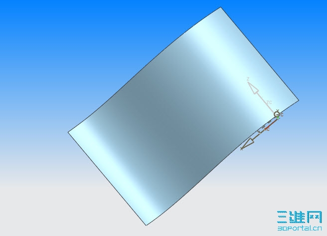

今天客户突然要我把一个曲面上的一个形状的曲线取出来。然后展开到平面上去。不是平面投影(是展开)。就是把曲面上的那部份展开到平面上去,做好

之后,再贴到曲面上去。。。和板金的意思差不多。。但是我不会板金。。。UG建模里面的曲线缠绕展开,我试过了,好像不行。。,,希望) s0 Q  F) F& b7 b- v- U" S; j

高手能够指点一下。。。' r2 v2 s% l: g* p' d- ~7 T

发表于 2010-3-23 23:21:11 | 显示全部楼层 来自: 中国安徽合肥

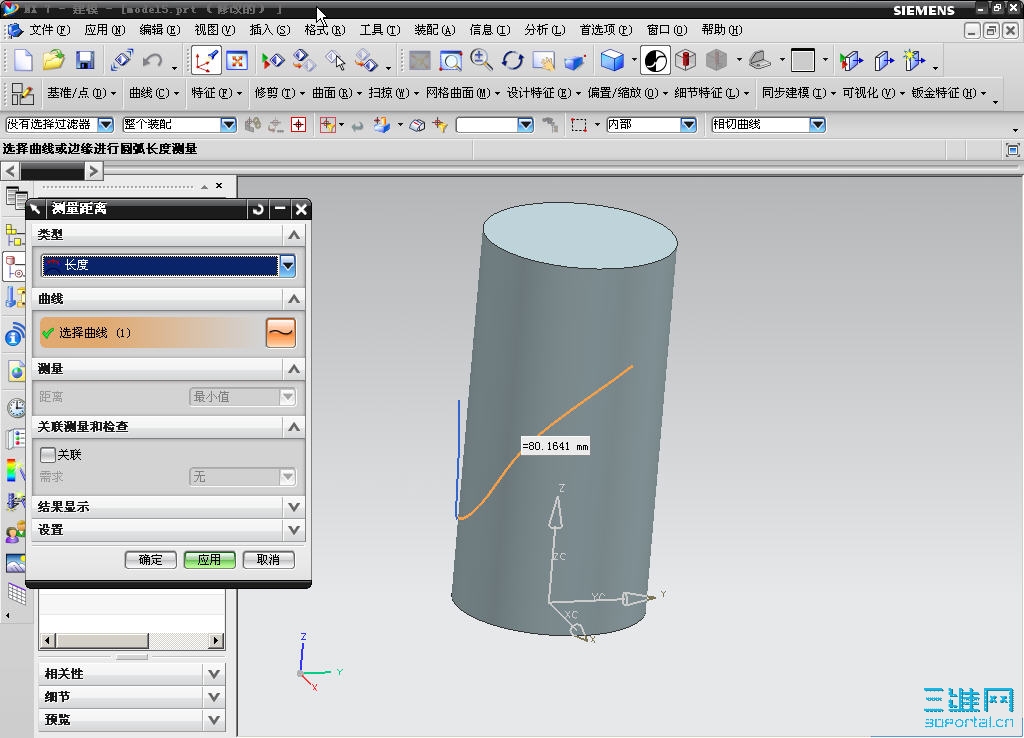

你的精度要求有这么高吗?
6 G' q* [# K) o& Z8 F缠绕展开应该是可以的,将公差改小一点。
# j3 W0 e/ N( {0 q , x* ~' U4 Q' l
1.jpg ; h5 b$ o) @% U8 j) j) @! o( b

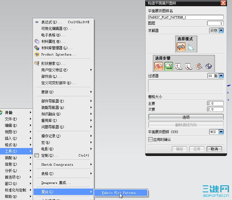

发表于 2010-3-24 08:00:03 | 显示全部楼层 来自: 中国山东济南

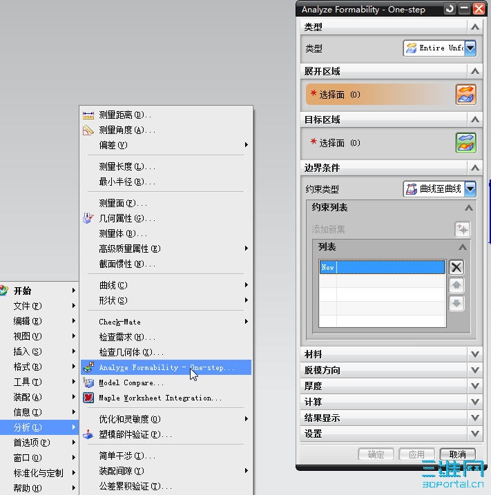

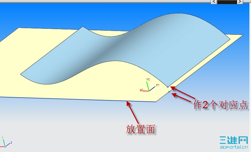

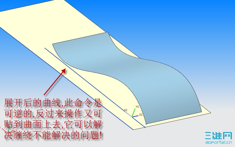

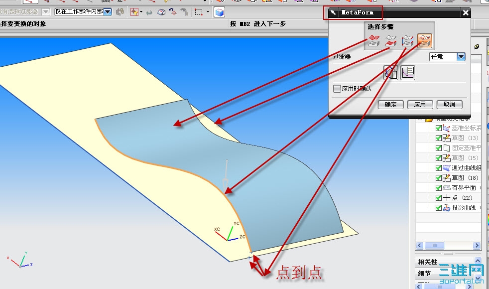

对于复杂曲面上曲线的展开用缠绕展开是不行的,UG的缠绕展开命令局限性太大;我们可以借助曲面展开工具来处理这个问题,由于展开工具都不能处理曲线问题,所以我们首先要把曲线问题转化为曲面问题,可以沿曲线在曲面上切一个窄缝,或者直接用曲线切掉此边,这样,曲面展开后会留下一处缝隙(边缘),这个缝隙的对应边缘就是所需的展开线;这种方法精度不是很高,但很实用,UG中常用的展开工具有:1、平面展开构造工具(图1)2、一次成型分析(图2)3、钣金中的MATALFORM,即楼上提及的命令,三者任用其一。
