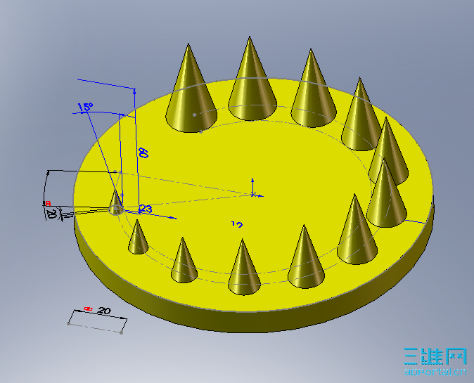

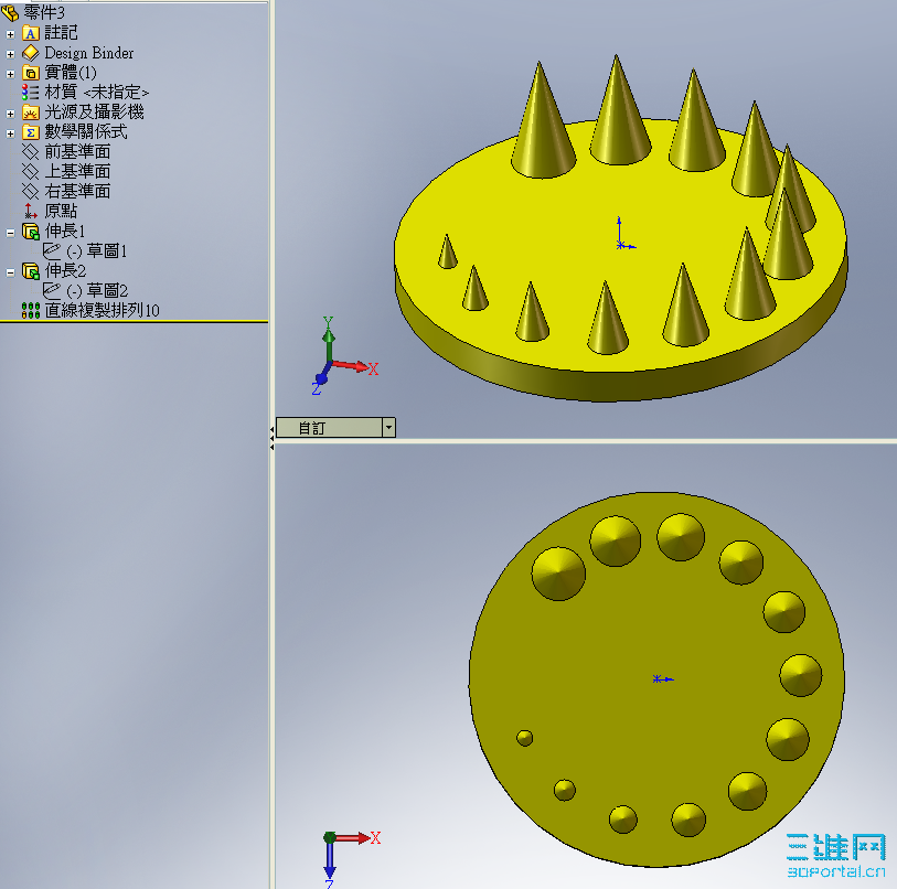

[求助] 万能的三维,请问这个随形阵列怎么弄啊?(附图)
发表于 2010-3-23 16:40:38 | 显示全部楼层 |阅读模式 来自: 中国上海
该如何全定义草图啊???
0 G2 q2 N+ }8 E0 D) m) D+ F* {

发表于 2010-3-25 00:00:50 | 显示全部楼层 来自: 中国台湾
瞎搞一番  有夠難
发表于 2010-3-25 00:04:42 | 显示全部楼层 来自: 中国台湾
還是找真正懂得此道的高手吧& N; q4 w9 g8 h. y; @
我是瞎矇 圖片設置僅供參考

 楼主| 发表于 2010-3-27 12:20:59 | 显示全部楼层 来自: 中国上海
還是找真正懂得此道的高手吧+ e: H1 o$ r  B1 v) c. j. E4 y9 T
我是瞎矇 圖片設置僅供參考) N% I0 H- D9 q# I, p
hidingman 发表于 2010-3-25 00:04 http://www.3dportal.cn/discuz/images/common/back.gif
' ]5 }* a/ k% F( C8 T# j! X) W2 C2 T. h
谢谢,虽然没有原文件,但我把图收藏研究一下。
0 ]& v6 z* c9 E, r" E8 L& j* M6 q  U/ a' ]3 Q3 j5 k2 \& O. o2 `
随行阵列主要的是如何完全定义尺寸。。。

发表于 2013-4-11 08:12:56 | 显示全部楼层 来自: 中国浙江杭州

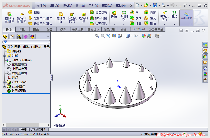

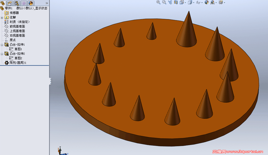

怎么没人用圆周阵列做?

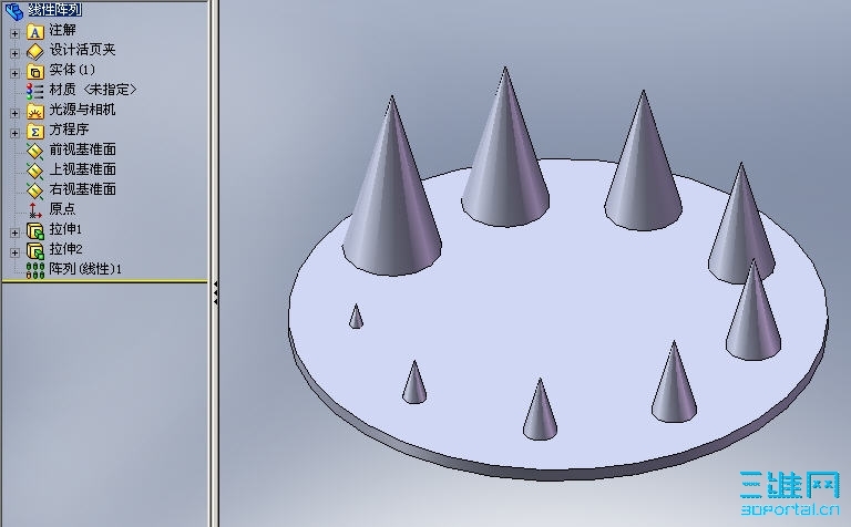

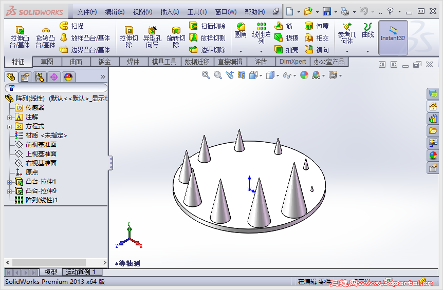

阵列(圆周) 阵列(线性)
) ^1 K( H2 @- ~0 q/ k% V 捕获.PNG
2 E# A* w$ g' f7 w( L+ ~* w8 n8 }; S/ `  d* Q8 b
阵列.rar (194.08 KB, 下载次数: 201)

发表于 2013-9-28 17:33:09 | 显示全部楼层 来自: 中国上海
22553711 发表于 2013-4-11 08:12 static/image/common/back.gif
# H8 F* T- a1 d6 W" e, I5 l4 o怎么没人用圆周阵列做?
6 |$ B1 i  q3 K1 K: N
“~Serena~/mg 发表于 2013-4-11 08:41 4 z- ?  ?4 T) j
如何定义随行变化,期待教程”
$ T/ L1 b: T3 Z& ]) D7 |) M1 A$ ^& N+ z( ^. I
“哈企鹅 发表于 2013-4-11 12:42 ) w/ _' j: @/ S& i% R
阵列(圆周) 阵列(线性)”
$ Q5 Y/ T; I  J* Z6 h, X' D, u) B) J

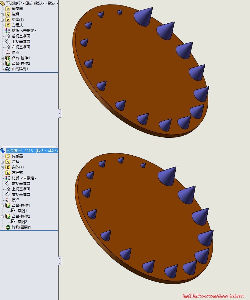

! C% |" P" T  W7 o( V6 t( J此题不必用随形阵列
1 b% g$ D+ j) X4 B0 k5 Q* x

请问不老叔:
" J$ I. l5 I; Q/ }      1.您的“不必随行1-2013”是用2013版本做的吗?听说2013在阵列上有较大提升,可惜一直未曾用过。+ V& S+ |/ a) X3 a9 f+ @! M
      2.另一个“不必随行1-旧版”就是普通的曲线阵列吗?不老叔可否提示一点点~
