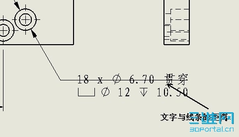

今天碰到个怪现象,在用孔标注时怎么标都是下图的样子," n9 H3 f) C; p# C( A' {) Q
不知道这个文字与标注线的位置是否可调,请求高手援助;谢谢!!

可以调整,好像是设置行距

偶尔这样还是一直这样??
发表于 2010-3-24 00:28:09 | 显示全部楼层 来自: 中国广东佛山
跟版本有关吧,07时也有过,现在用的09好像没

我的是07版的,只是偶尔是这样,奇怪的是在同一张图纸里面只有一个孔标注尺寸是这样的
. z% A% a( D' T' D+ y, a没找到哪里有个行距可以调啊?

换新点版本的SW就可以解决,以前版本确实有这个问题。

哎,这个版本规定是不能换的
发表于 2010-3-25 17:00:13 | 显示全部楼层 来自: 中国天津
重新起几次系统就好了,以前也遇到过这样的问题,重启几次计算机就好了,主要可能是个别文件没加载上

我试了sw2010 x32 X64位都同样出现这个问题,一至今还存在。
