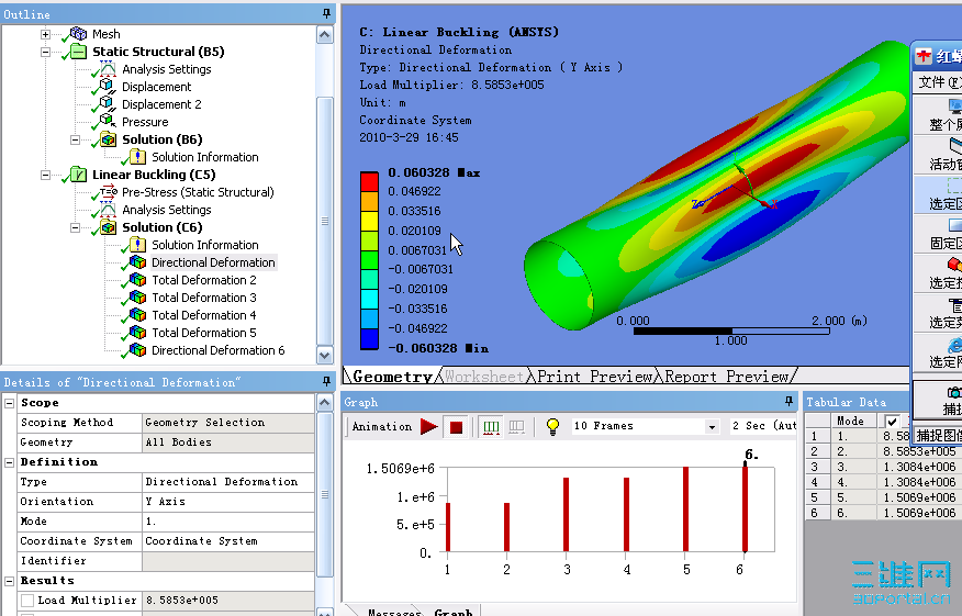

4毫米、6毫米的钢板制造的容器,由于直径较大,强度通过计算没有问题,但不知容器刚度如何计算?3 |- B6 }0 ^* Q! W0 _7 ]
怎样才能保证其刚度,如直径为2200等?请高手指点迷津。谢谢!

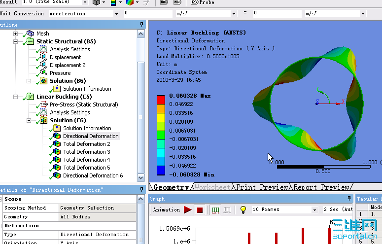

压力容器的刚度,即稳定性分析(预应力屈曲分析).
发表于 2010-4-3 12:00:22 | 显示全部楼层 来自: 中国天津
不知道你的容器怎么用要是水平布置就计算充满介质后支撑点间筒体所受的弯曲变形的破坏情况,要是垂直使用就要看筒体受压的稳定性了。

  j9 C) v. U$ t9 M) K- U! K4 L以前都是计算压力容器的壁厚,高度方向上迎风面压力,还有支撑问题或倾翻,确实很少考虑细杆的刚度问题,不知道,你使用的是什么软件,能否向大家介绍一下,大家共同进步。谢谢
发表于 2010-4-4 10:06:59 | 显示全部楼层 来自: 中国江苏扬州
ansys有限元分析。
