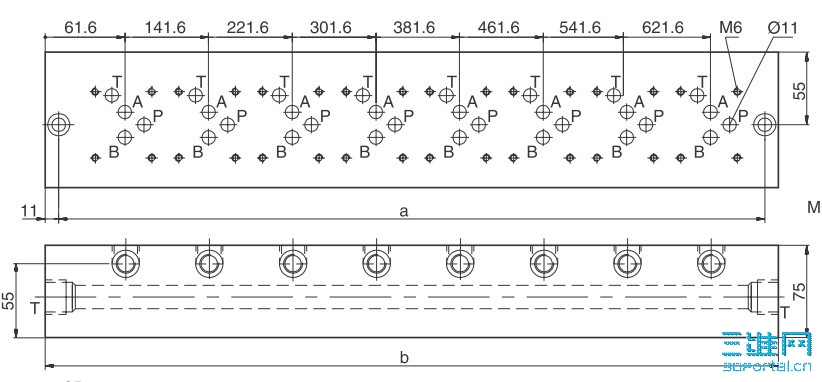

请问一下,阀是Dn10通径的,请问油路块上的孔应该钻多大才好?还有应该注意什么?
发表于 2010-3-22 21:06:45 | 显示全部楼层 来自: 中国河南南阳
油路块上阀安装面的孔最大只能为10,其它通道可以在10以上,一般不超过25.

2 T: J8 b. ~8 i0 R8 R8 f( U$ N请问,阀块孔道的介质流速有和要求或规定?
" ?0 E) ^) @6 \! P; |! {( @+ r9619 发表于 2010-3-22 21:06 http://www.3dportal.cn/discuz/images/common/back.gif
* A9 t2 X) J/ E' n3 v5 G% a/ c0 ~% C: @7 R3 h2 e
这是派克的一个叠加块

发表于 2010-3-23 07:46:15 | 显示全部楼层 来自: 中国江苏南通
一般是11。5的孔径,看样本也是8 h5 H# o" M# m, M& C& ]4 g
* `# \) S" @3 [% d7 v2 P% c5 E' A2 K
大点有好处,小了不行
发表于 2010-3-23 09:48:28 | 显示全部楼层 来自: 中国四川成都
大于或者等于10吧,考虑安装尺寸和位置
发表于 2010-3-23 22:45:48 | 显示全部楼层 来自: 中国北京
大家不要搬老外的图,要有设计依据' c5 Q/ a) o* o4 z
* a! U3 {. M( I5 C
到底阀块孔道的流速应该是多少,有没有依据?

发表于 2010-3-23 23:01:48 | 显示全部楼层 来自: 中国广东广州
管道中的流速一般在5m/s以下,阀块中(包括阀)可以适当放大点. @1 e# E+ I0 {: i; f% r2 Q
依据自己找样本,或者自己去计算

发表于 2010-3-24 15:23:43 | 显示全部楼层 来自: 中国北京
油路块上阀的安装面的孔是有标准的,一般在厂家的样本上会给出孔的尺寸。至于其它面上A、B、T、P孔的直径,要根据系统的压力和流量来选择,设计手册里有很详细的数据。
