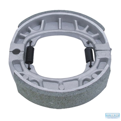

发表于 2010-5-6 20:11:48 | 显示全部楼层 来自: 中国福建厦门
是摩托车的制动蹄?
* S5 k4 W2 L+ L2 t2 L& }. K一般工艺如下:
& Z+ w, U. ^9 @5 d压铸——去毛刺——钻孔——黏贴——装配
发表于 2011-7-16 08:40:46 | 显示全部楼层 来自: 中国江苏徐州
有粘贴和铆接两种方式
