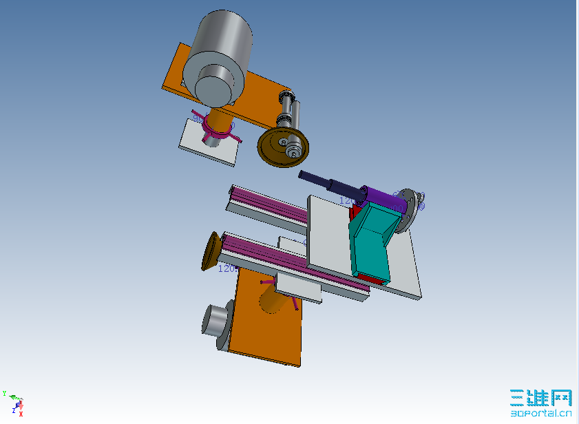

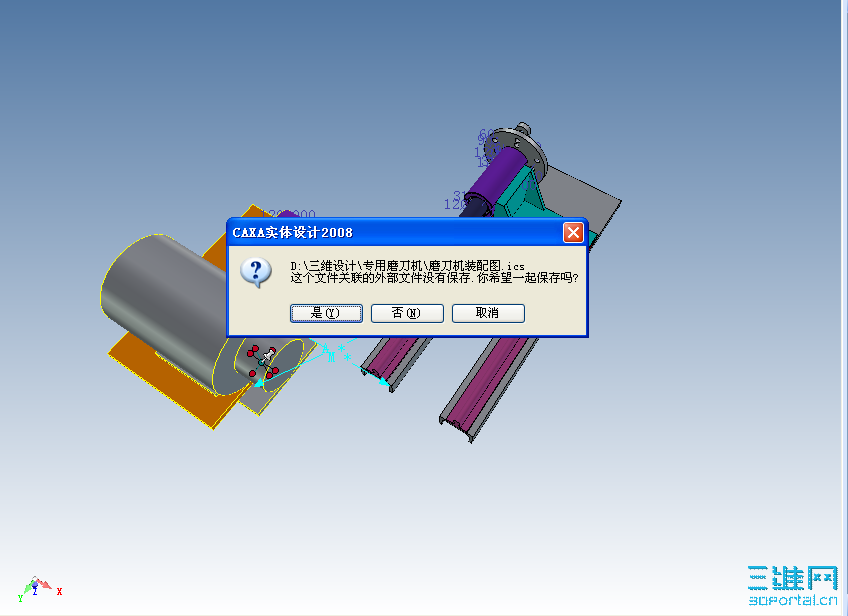

[已解决] 各位大师:小弟请教实体设计保存问题。详细看图
发表于 2010-3-21 13:23:14 | 显示全部楼层 |阅读模式 来自: 中国江苏扬州

 楼主| 发表于 2010-3-21 15:33:41 | 显示全部楼层 来自: 中国江苏扬州
什么是源文件,我如何上传。我自学的。

冬虫夏草师傅:小弟,不知道如何取消链接。能解释一下吗?我没有任何基础,全部摸索着学的。拜谢!!!
是不是点否就可以了
是不是点否就可以了
发表于 2010-3-22 15:59:36 | 显示全部楼层 来自: 中国浙江宁波
打开装配图,展开设计树,右击你装配的某一个零件,其中有一个选项就是“解除链接”点一下就可以与外部的链接断开链接了。至于链接的用途:主要是你在装配图中编辑某一个零件,相应保存的单个零件同时会发生变化。如果你的总装图中某个零件与外部有链接,你的装配图发给他人使用时,其中的链接零件就会丢失(包括你的装配图复制、粘贴到其他位置)打开时都会有提示找不到零件,除非你将全部零件同时发出。而取消链接后就可以单发装配图了。

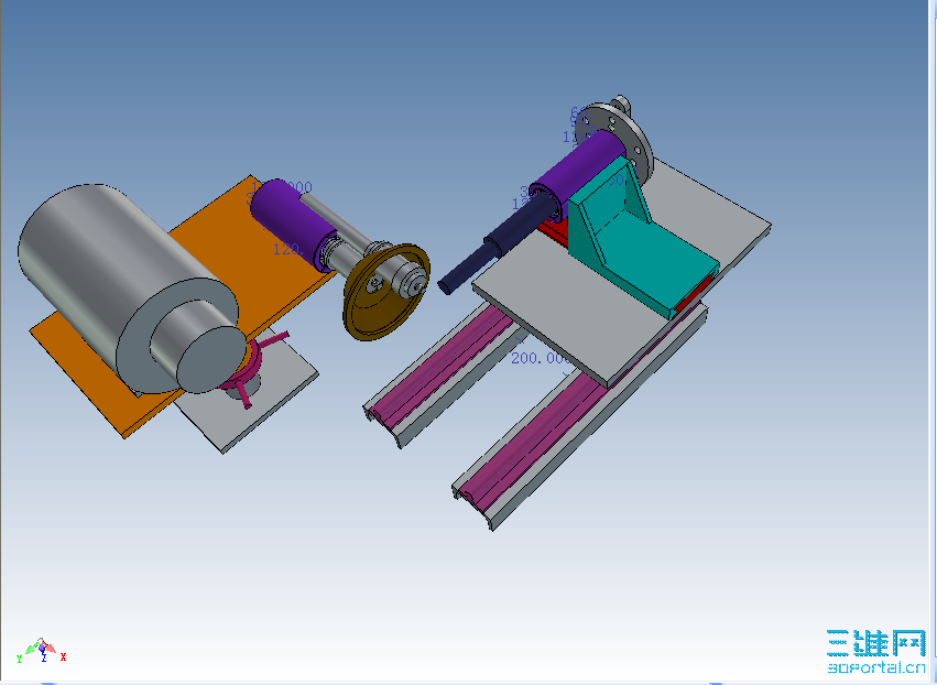

取消链接后
取消链接后
磨刀机装配图A.rar (1.19 MB, 下载次数: 6)

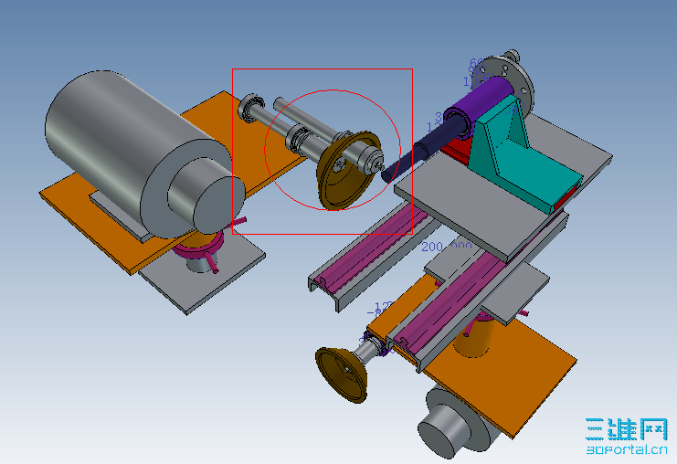

看了一下,出现混乱的原因主要是你的约束没得要领,其实在这样的装配中根本就不需要约束,直接用三维球装配来的更快,也就是无约束装配了。有没有两维装配图发上来,我帮你做个用三维球装配的视频看看。
& u# W. e( E9 W. q7 r$ k; ?' V$ M5 i- h, ?' K! j/ I
其中还有两个链接没有取消。。。。。

这里只有一根底下的轴,现在多了一根了
这里只有一根底下的轴,现在多了一根了
冬虫夏草师傅:我明白您的意识了。以后我会尽量注意装配的约束,我的主要是想问为什么会多一根轴的。另外我没有两维装配图,我直接在实体设计画的。我还想知道是不是先画平面,再画实体。顿首!!!!
