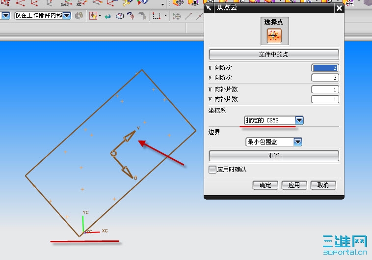

有谁知道怎样改变曲面的uv方向吗,急待?
发表于 2010-3-21 12:50:18 | 显示全部楼层 来自: 中国四川广元
里面有个坐标系选项,通过改变CSYS,UV会跟作改变.

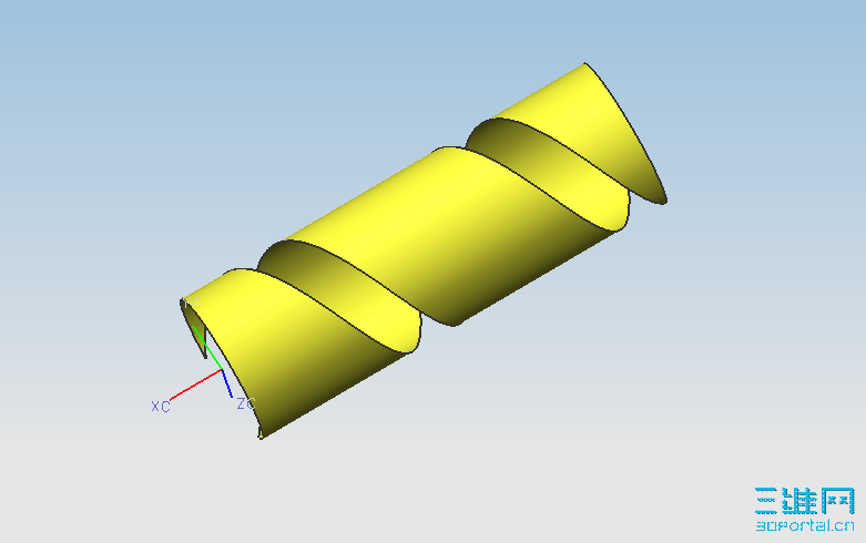

谢谢,能说明白些吗 ,具体在哪点!
发表于 2010-3-21 20:41:54 | 显示全部楼层 来自: 中国四川广元
用点作曲面时可以在确定之前更改UV 方向,做好后更改不了。至于后面那个螺旋面编程只好改用其他方式了。
