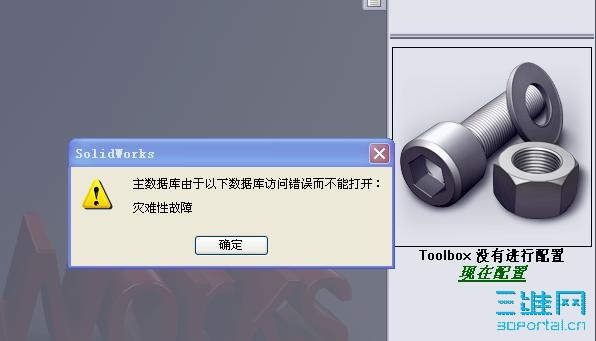

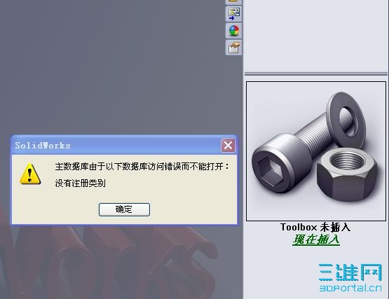

[求助] solidworks2010 toolbox无法启动(和以前的问题都你一样有截图)
发表于 2010-3-20 13:46:52 | 显示全部楼层 |阅读模式 来自: 中国浙江杭州

重装吧.
/ n, c0 X5 {' V' W, R9 a! z装之前,把注册表清理一下.把和solidworks相关的信息删掉.安装的时候不要采取默认的选项,toolbox是要在安装的时候选择的.并不是默认安装.

+ V# H& U3 ~2 A, N* `' m$ w把我附件的SWBrowser解压后扔到你的电脑E:\Solidworks Data\lang\English文件夹覆盖原来的SWBrowser(请注意先备份你的SWBrowser), B3 k5 k& b. ]7 f

今天我也遇到类似的问题:在装配体界面下,异型孔和toolboX都无法打开。但在零件图中可打开异型孔。! T) s3 `9 Q0 U/ R
后来我将虚拟内存设置为2000-4000M后重启sw,一切正常了。) r- \+ K% v2 v1 Y% ^. m7 k# G
楼主不妨试试。

发表于 2011-11-12 07:57:09 | 显示全部楼层 来自: 中国广东深圳
这个问题困扰了我很久,我的也是这样,有人说我的OFFEICE 是2003的,可是我公司的也是2003的没见出现过这种情况。不过是不是我的电脑系统问题,我的是深度XP的系统。我同事用VIN7安装就没事。哎,不想重装电脑,更不想换成VIN7。因为太多软件又得重新安装破解,不是一天两天的事情啊。像那些什么库什么的我都要,但是还是不知道原因,难道一定要重装系统吗?
