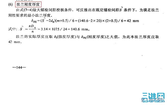

法兰刚性如何计算,我公司做的一容器筒体厚度为4mm 和6mm的,对方要求我们做法兰刚度计算,但我们已经做了强度计算,不知道刚性计算如何做,请各位高手能否提供计算方法

这是GB150,GB151计算手册上的  ]# a1 g9 y1 k! z; o! u) }0 G% d) u
其中式7-4指的是GB150-89中,在GB150-1998中应是P95, 式9-3

参考ASME VIII-2强制性附录2,见下:

法兰刚度计算如果不是为了进行校核而是有计算要求难度比较大,其实客户应该要求进行刚度校核就可以了,一般没必要进行计算。
7 O% |) V& d& C, T* w如果一定要算建议用cosmos一类的“傻瓜”有限元软件大概给个结论也就是了。

我是按照像3楼的的那样算的
( [; {4 e3 p. Y1 Bhttp://3dportal.cn/discuz/viewthread.php?tid=792805
) g: }/ O  j) D6 m0 h* O2 f里面的计算也是按ASME的方法的
