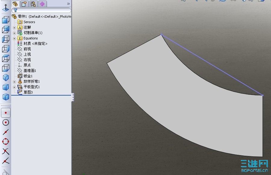

这是个钣金展开图,但是为了便于排版和拼接,需要将它放正。即中间的那条紫色的线应当水平放置。
, ?. Y; N1 s. ~% ?调整位置之后,整个零件关于一条竖直的中心线对称……
1 ~: [- l2 o2 _- ^# d, T/ l不知道该怎么调整呢??
+ e3 y9 O/ {! r9 N/ R) M视图旋转。实体旋转 还是??…………

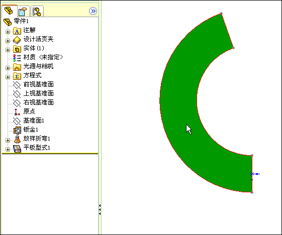

5 ^+ I4 A/ n+ ]! _9 j我看,在工程图或装配界面旋转放正较合理
发表于 2010-3-20 12:27:57 | 显示全部楼层 来自: 中国浙江嘉兴
楼主这样可以吗?

 楼主| 发表于 2010-3-20 20:02:22 | 显示全部楼层 来自: 中国江苏南京
四楼朋友 很有想法的,学习了谢谢....' P8 ~  ^- |; ?! d- u& q
但是我就仅仅想旋转这个零件到指定位置,之后出工程图会方便一些,你的方法固然好,但是到工程图里面会不会出现问题呢。
. C: x% O' r% S4 }' ^, w5 _& V! Rps:即使在工程图里面旋转,因为他的中心线不是默认的边线,所以不大好用视图对齐,哪有该用什么方法呢??
发表于 2010-3-20 21:34:43 | 显示全部楼层 来自: 中国浙江嘉兴
7# exiuku 2 O, B" U* @' d! h1 O; \+ @4 j* e
要是你的目的只是排版或者拼接再者做材料计划等,完全可以利用这个技巧。7 {9 X! B2 \1 z! W
我在平时工作也会遇到一些同(偏)心大小头排版下料问题,我一般采用的方法:
/ W; V' z: y2 [放样展开后利用这个方法制作块,, u6 w3 Y4 v& @9 O
把这些块做上标记,再插入到一张草图中,进行排版,在最后通过工程图出图,下到车间下料。: x/ @0 [) g* f8 s  y
% c0 P4 y2 g' {6 n- N9 e0 J3 ?
其实既然是排版你肯定要把很多件产品放在一起(一张钢板上),这是这个方法尤为便捷。
 楼主| 发表于 2010-3-21 10:35:59 | 显示全部楼层 来自: 中国江苏南京
这样啊,是利用一张新的草图来生成工程图。
8 q% j: _# X$ s正如楼上的朋友所说,目的很简单,就是排版下料。
7 K' L/ Y6 \) q谢谢楼上的朋友指教。

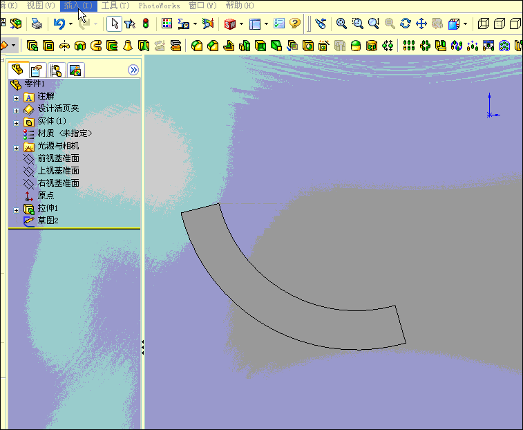

但是我需要将如图所示的紫色线旋转到水平的位置,工程图的对齐视图功能貌似 只能对边线才能实现水平和数值的放置吧……
发表于 2010-3-21 14:48:46 | 显示全部楼层 来自: 中国广东揭阳
这样可以吗?
1 G" d, m2 x2 o8 \" y& `! ^; D$ A
) J$ ]. X* e. J! d; j: R1 q( F 33.gif

发表于 2010-3-21 15:34:12 | 显示全部楼层 来自: 中国浙江杭州
四楼的方法不错,不过也可以上面的视图里切换吧,

本帖最后由 网前半点 于 2010-3-21 16:01 编辑 9 l# ^& O+ G  h# v- A  h! u% t( A
2 a% ^8 O! L) C7 J# Q
看到各位讨论的很热烈,
, D( p2 q4 X1 i) r- ~, Z不才在此多说几句,对于旋转视图当然方法有很多种,
$ b+ G& C% Z2 d7 l针对排版统计工作来说,这个方法还是可取的,因为排版往往需要把展开图,进行“见缝插针”
6 M: |6 c$ J& x! c而很多人都习惯在装配体中完成,其实完全可以利用“块”。5 w/ D) p# R; `2 E+ X5 a
这个方法在排版时完全可以在草图模式下进行,充分利用草图中几何关系,很是方便,这时“见缝插针”变得容易了:lol:; G0 w. a2 x* @# _
当然也有人习惯在装配体中,个人习惯问题而已。
