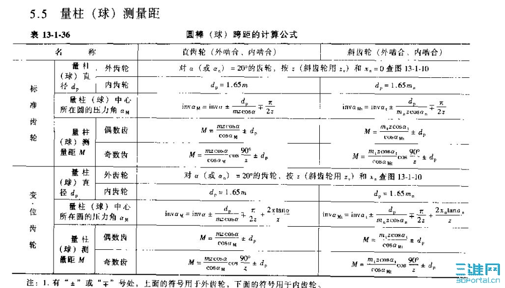

已知花键轴m=5,z=34 压力角30度,怎样计算跨棒距,量棒直径怎么选择?或者是计算公法线长度?
发表于 2010-3-19 19:14:00 | 显示全部楼层 来自: 中国江苏常州
光有这些参数还不够呀,,什么标准、精度等级、配合性质及偏差,都要知道。计算嘛,本论坛内找个软件就可以了,量棒直径、公法线长度都可选择计算的。

如果是渐开线花键,你可以借用渐开线圆柱齿轮计算公式,各种手册里都有
发表于 2010-3-22 22:52:10 | 显示全部楼层 来自: 中国江苏
机械设计手册有详细的说明,也可看下图.

查机械设计手册,就会算  了
发表于 2010-4-10 20:22:21 | 显示全部楼层 来自: 中国江苏淮安
重型机械标准中有对应齿数模数的相关尺寸和公差,你查查有没有你需要。要提醒的是,你要确定你的定位类型。

查手册自己计算可以,也可以直接查出数字,还有找个软件,输入参数,结果也直接出来
