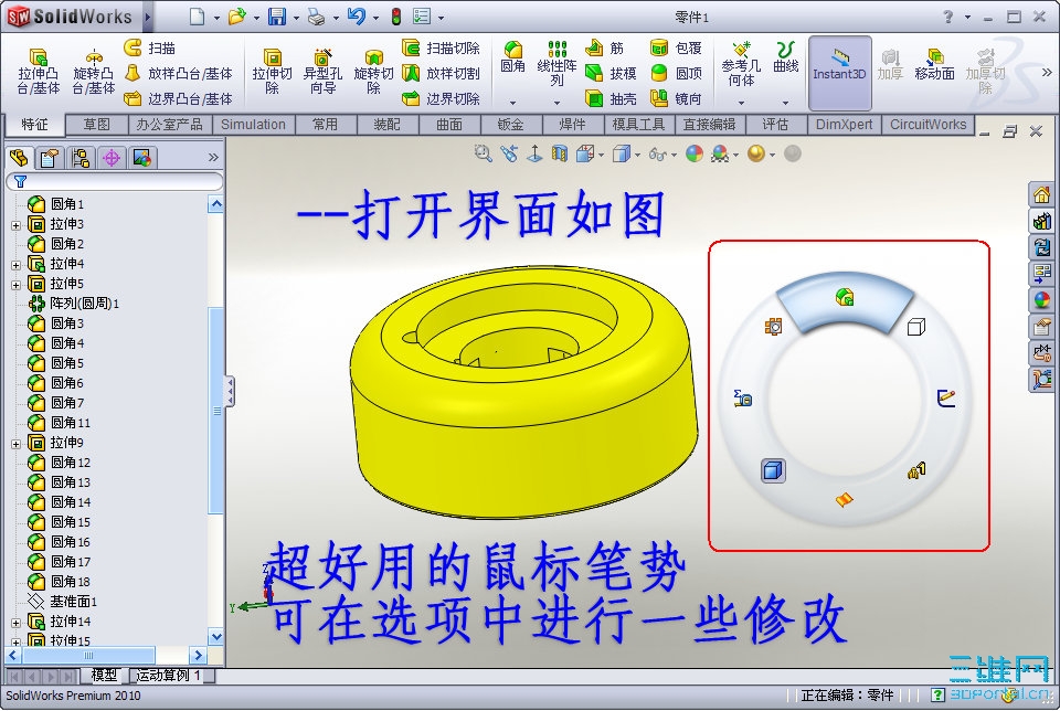

小弟刚安装了2010,是为了熟悉这个新的系统,根据安装说明,有圆盘按钮的,还有就是如图的文件夹都没有,估计问题就是它了,各位大师帮我看看问题在哪里,谢谢了!

你说的那个圆盘,其实是笔势。。
& w0 u, u4 }0 g! g  G$ L- @: D , c: T# r2 T6 ]% |) Y0 {) y- B5 V
初始默认不打开的
8 o$ Z, N- n) E0 E) d你可以自己开启。。见下图7 I( K( r. }; _" \4 N

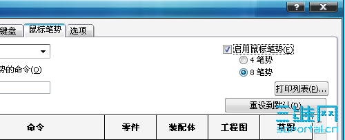

6 U5 J' p/ L! s& V9 }! ~5 `
/ M7 p6 j5 Y, z' i1 [选择自定义
! S; i7 E5 M- M0 g. B9 E
9 C1 A& _! I: h+ C) [出现下面的对话框,选择 启用鼠标笔势。  R# C. P3 y8 ?. s
2.png ' w& x/ U2 Z' B0 X4 m  v
. [* B% l/ v8 V4 m2 ~7 q" f$ ]5 }
+ }) a; @) l5 _7 I完成后,确定。
3 e* ^9 x8 f; @! Y! g+ j8 e! P' q8 [& N7 C$ f
你可以在模型界面,按鼠标右键不动,向别的方向拉动,即可出现你说的那个圆盘
