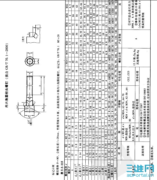

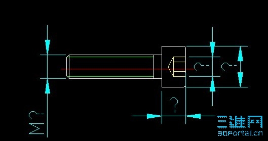

求 公制 常用 内六角 和外六角 螺丝各部分的具体尺寸 的资料. M7 D) O) s$ I6 S8 X

这个常规设计手册上都有啊。天河CAD等都可以直接调用。

查机械设计手册的紧固件就知道了

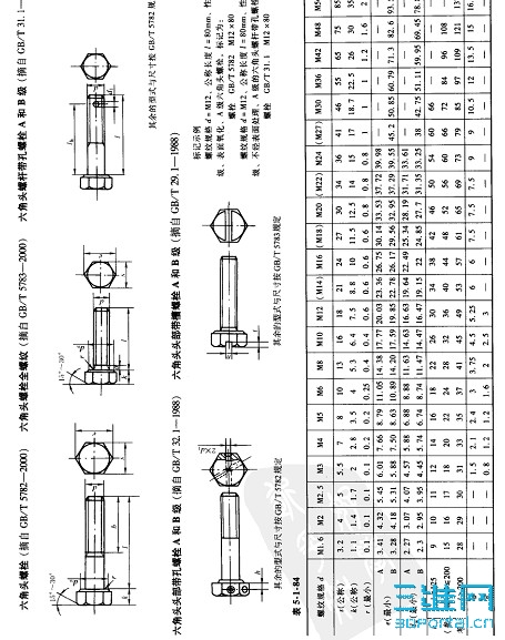

如果楼主要作为标准件供应上还需要更进一步的标准资料,如各部分的详细尺寸和公差。

这样的参数一般的手册上都有查,不能太依靠别人吧。
