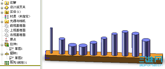

Snap1.jpg 圆柱在移动过程中,一高一低,一粗一细。

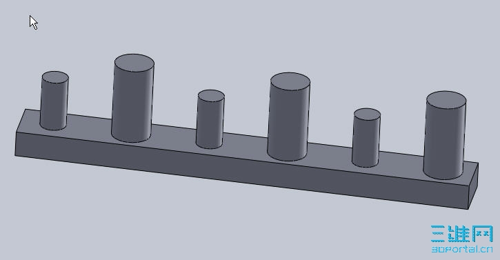

发表于 2010-3-16 19:41:59 | 显示全部楼层 来自: 中国浙江嘉兴
不知道是不是这样
 楼主| 发表于 2010-3-18 09:12:42 | 显示全部楼层 来自: 中国河北廊坊
不好意思,昨天没上班,5楼画的不符合我的意思。我想让他粗的一样粗一样高,细的一样细一般高

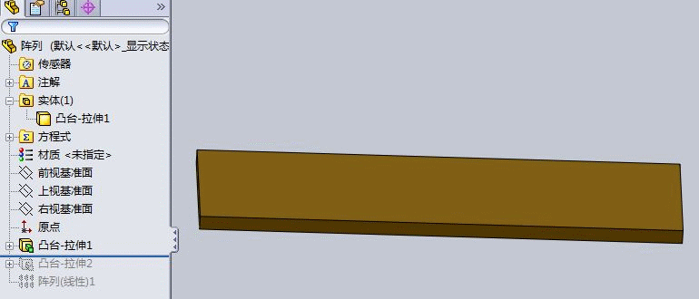

发表于 2010-3-18 16:54:04 | 显示全部楼层 来自: 中国浙江湖州
这种应该是很简单的随行阵列,说实话,我基本就不用随行阵列,也不怎么会,但这个还算简单,呵呵,08的
1.rar
52.16 KB, 下载次数: 31
 楼主| 发表于 2010-3-18 17:30:55 | 显示全部楼层 来自: 中国河北廊坊
10# chif0360 % |) J, w! e- b& j. I
谢谢,就是这样的效果。真棒

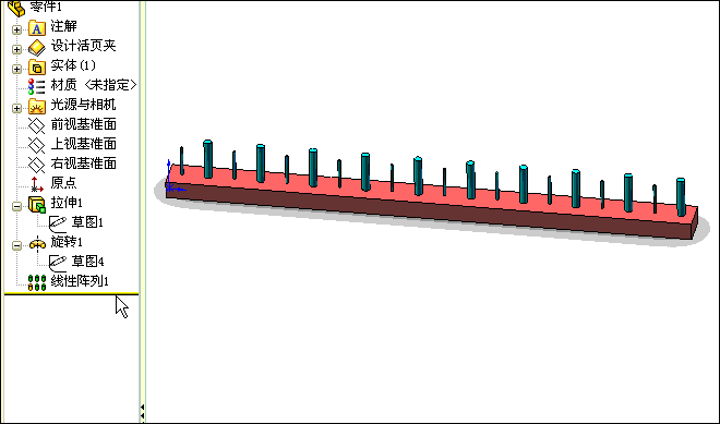

发表于 2010-3-18 17:50:08 | 显示全部楼层 来自: 中国浙江嘉兴
这样可以吧楼主

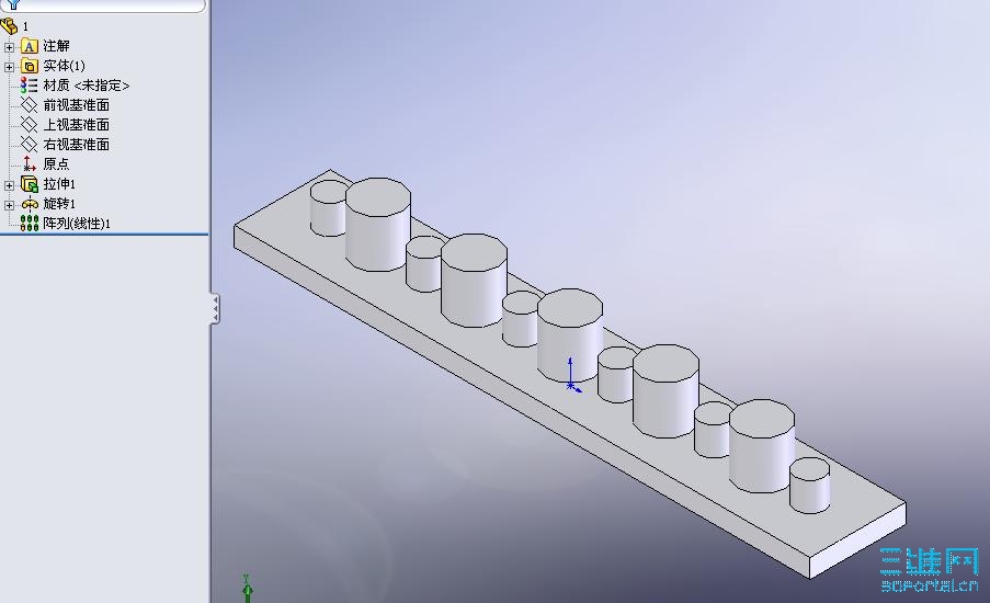

发表于 2010-3-18 20:22:35 | 显示全部楼层 来自: 中国上海
这样可以吧楼主

 楼主| 发表于 2010-3-18 20:30:43 | 显示全部楼层 来自: 中国河北廊坊
不老大师谢谢你,学习10楼的源文件,会了。您的吗?我再想想
发表于 2010-9-2 15:25:55 | 显示全部楼层 来自: 中国江苏镇江
不老大师的还想不明白,阵列时圆的怎么会成方的了?
