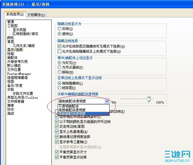

[求助] 在装配图中编辑零件,我不想其他零件变成透明状,请问如何设置呢?
发表于 2010-3-16 11:26:02 | 显示全部楼层 |阅读模式 来自: 中国北京
在装配图中编辑零件,我不想其他零件变成透明状,请问如何设置呢?编辑该零件,其余零件还是那种带边上色的样子,便于选取线,引用,请哪位知道告知,我用的是2010版本

发表于 2010-3-16 14:32:20 | 显示全部楼层 来自: 中国安徽淮南
本帖最后由 cloudpeng 于 2010-3-16 14:33 编辑 . A+ {( a) M2 ^5 Z# T$ K
' |4 _8 e1 \3 J5 M) E( Q5 _
我来给你上个图吧.. z4 p$ F& {7 }7 Q; ~% ~/ a! j& E
图中的选项,是指"没被编辑的零件"的状态.7 ~$ @6 ]) s$ z* ]  V
 楼主| 发表于 2010-3-16 14:47:26 | 显示全部楼层 来自: 中国北京
谢谢,我一直在性能里面找,我说怎么没有呢,太谢谢了!

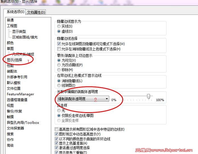

发表于 2015-5-27 15:02:28 | 显示全部楼层 来自: 中国上海
附件图片: \$ }$ `; U; W& J% ~5 B1 ?
- G$ ?1 y; R% Y: a0 ]# r& k) r
3 |$ u- K1 ]1 \
装配中零件变透明
装配中零件变透明
发表于 2015-5-27 15:03:42 | 显示全部楼层 来自: 中国上海
