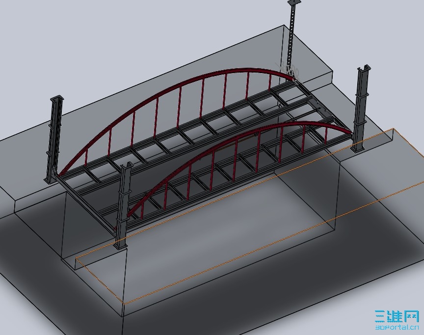

大家好 。最近有个有钱人要在他的公馆护城河前作一个升降的钢桥。: \$ }; O. s: @& S. p0 h) _  o
做一架长10米宽4米的钢桥 能升降的。9 ]* ?2 w$ y" X# l+ J+ t
大家帮忙算一下 我想用4条长11米的 H200×150 的H型钢 按1米间距排量 长两端有支承。
. r0 o8 r& L. E: C# P+ Z6 h能承受20吨的重量吗? 桥.jpg

可以做成衍架结构的

对钢结构了解的不多 不过看图形好象平时接触的钢构 不太相同 LZ最好去参考下标准的钢结构 然后做成模型 用SW带的有限元软件分析下就可以了

不用软件,手算就可以,δ》300不行,更不用提挠度和稳定性了。必须两层框架!

这种问题,sw的有限元可以分析吧
