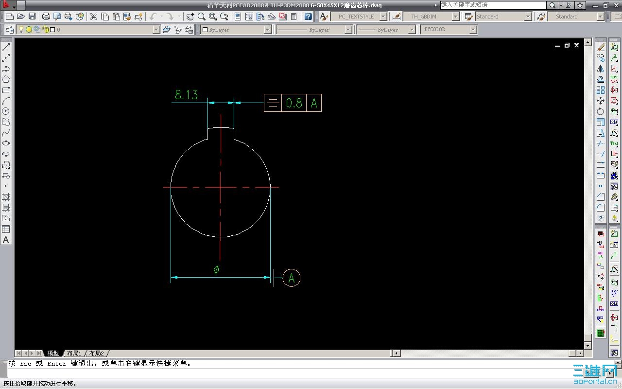

图中8.13这个尺寸对应的部分,对于中心线单边最大偏移0.4
$ s) H/ W' G& [) |) S该怎么标注!
9 |; z; y! g$ m  G: \" h# N1 l大家帮忙!谢谢!

如果8.13允许相对中心线单边最大偏移0.4,两边都允许偏的话,可标注基准中心线基准A,然后从8.13尺寸标注线引出对称度0.8。大家大家探讨一下。; ^0 j: B1 c7 G

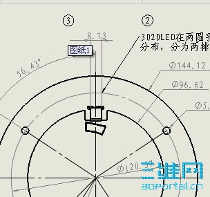

SW里面有个型位公差表注

在铣床上铣扁、铣槽,钻床钻孔时会要求对称度。指的是所加工尺寸的轴线,必须位于距离为对称度要求的公差值范围内,且相对通过基准轴线的辅助平面对称的两再平行平面之间。此问题中公差值定为0.8是正确的!

首先明白对称度的定义!许相对中心线单边最大偏移0.4,两边都允许偏的话,可标注基准中心线基准A,然后从8.13尺寸标注线引出对称度0.8。
# ]  O: M9 H9 u5 [: Z. G& k然后SolidWorks有对称度的标注,在形位公差里面,直接标注就可以了。
