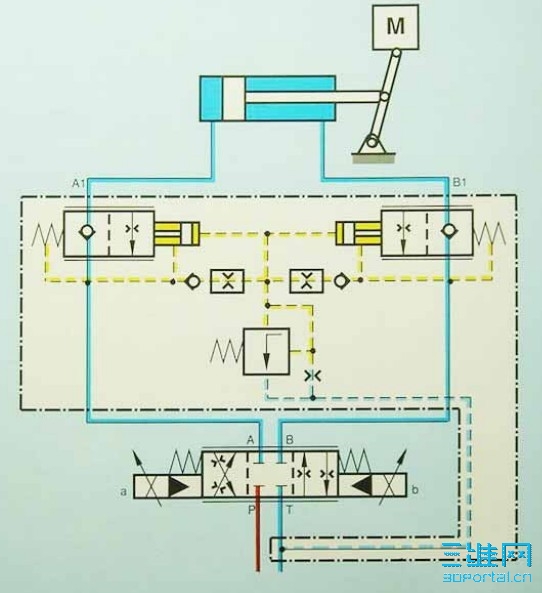

哪位前辈能结合这个力士乐培训上面的一个图讲解一下出口压力补偿怎么进行工作的,不是太理解他是怎么保证A或B到油箱的压力为常数的。谢谢

不细分析整个过程了
  ?7 ?/ Z$ z. ?8 _, W, l" M关键环节:1.A和B分别可以进出邮箱,也可以全部不通;
8 v! Q7 R9 a/ D- }, _) T& G  P+ ?& m2.A1和B1在图示位置都是通过单向阀来限压,当油路切换时均可以回流;, O6 Z3 F- u2 x7 ~4 i
3.通过虚线可以看到A1和B1两个阀平衡联动的

保证A-T,B-T的压差是一个定压

谢谢两位的讲解,还是有些不明白,能不能麻烦前辈抽个时间给讲解一下具体整个过程。

你可以看一下力士乐的样本,里面有比较详细的讲解。
