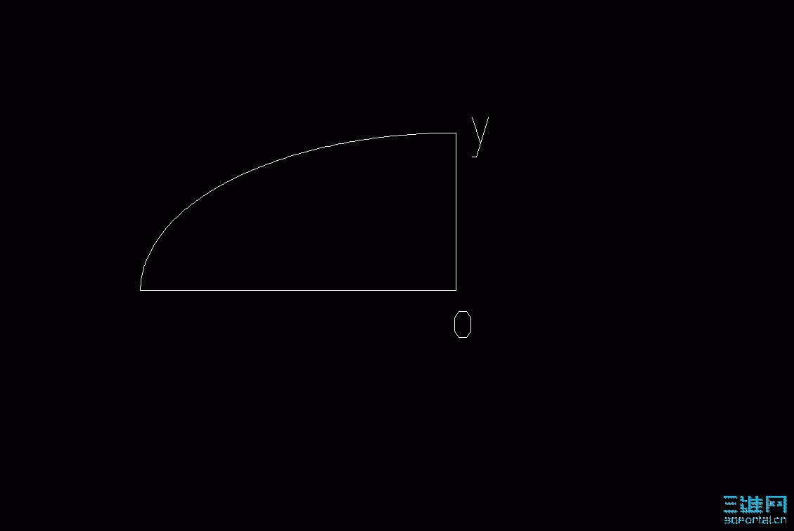

我的办法是这样,先画一个椭圆,然后切出其中四分之一,添加纵横两线段,得到付件中的图,然后合并(PEDIT),显示椭圆线段不是多段线,不能合并,我该如何操作?
发表于 2010-3-15 16:16:29 | 显示全部楼层 来自: 中国广东汕头
默认画出来的椭圆不是多段线的特性,
& S3 x  j: H4 [+ s$ q8 I( E你得改下系统变量“PELLIPSE”为1后再进行绘制椭圆,然后再创建成实体。
wang2003 + 3 应助
发表于 2010-3-15 18:03:33 | 显示全部楼层 来自: 中国天津
1# wg306
/ C+ p) k: |/ y: D! ^: `  l做面域
wang2003 + 3 应助
