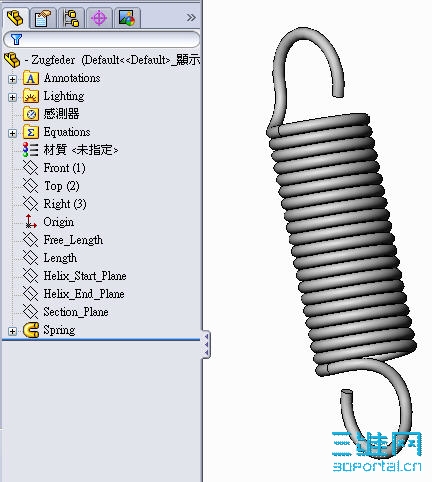

发表于 2010-3-15 11:46:35 | 显示全部楼层 来自: 中国广东惠州
瞧瞧这是不是你想要的, Q' w! C! j6 K9 ]+ V; H
  z" P6 \; M8 ]' {' i1 y; Z! I: u - Zugfeder.rar (93.9 KB, 下载次数: 498)

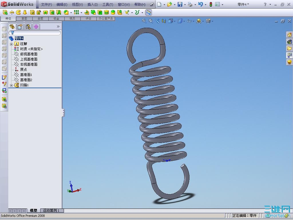

发表于 2010-3-15 12:55:52 | 显示全部楼层 来自: 中国江苏宿迁
零件2.JPG 难看了些没有尺寸比例的,大概思路我想是对了吧!!1
发表于 2010-3-15 12:57:50 | 显示全部楼层 来自: 中国江苏宿迁
5# danilso 看了你的设计树怎么就 好像是一步扫描。。高手、、、、、

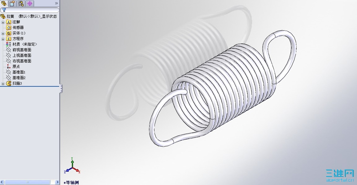

发表于 2010-3-15 13:10:47 | 显示全部楼层 来自: 中国上海
这样子可以吗?
拉簧.rar

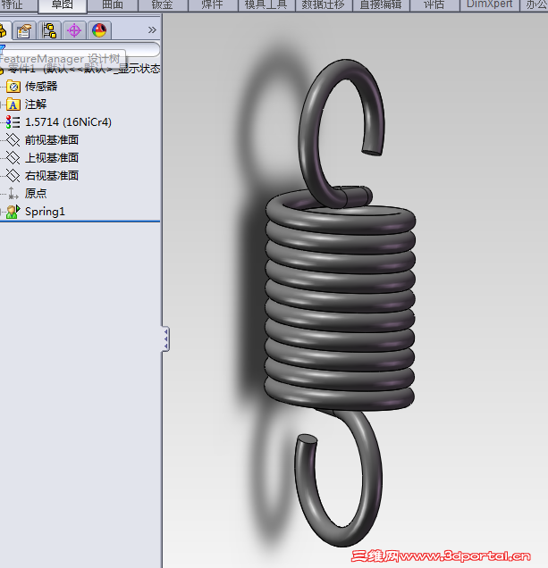

发表于 2011-9-23 19:33:13 | 显示全部楼层 来自: 中国北京
是不是这样
发表于 2011-9-23 20:47:48 | 显示全部楼层 来自: 中国天津
以圆弧草图,螺旋曲线,投影曲线组成的组合曲线为路径做扫描。
发表于 2011-9-23 21:36:42 | 显示全部楼层 来自: 中国广东佛山
搞明白怎么做出的了!今晚稍理解了投影曲线中的“草图上草图”~~十分感谢 KT-KID  上传的附件文档!!
