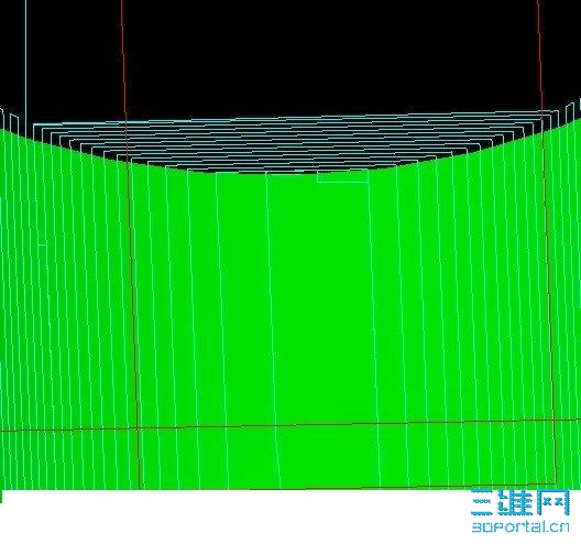

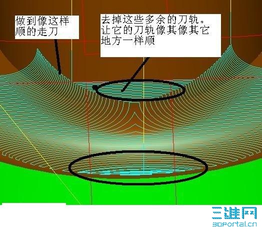

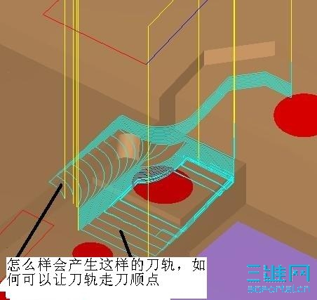

我用等高加工怎么老是出现乱刀,经常用以前那样的参数设置等高加工,现在老是遇到问``请老大指一下如果设置比较少点问题。帮看看怎么样解决下面的问题

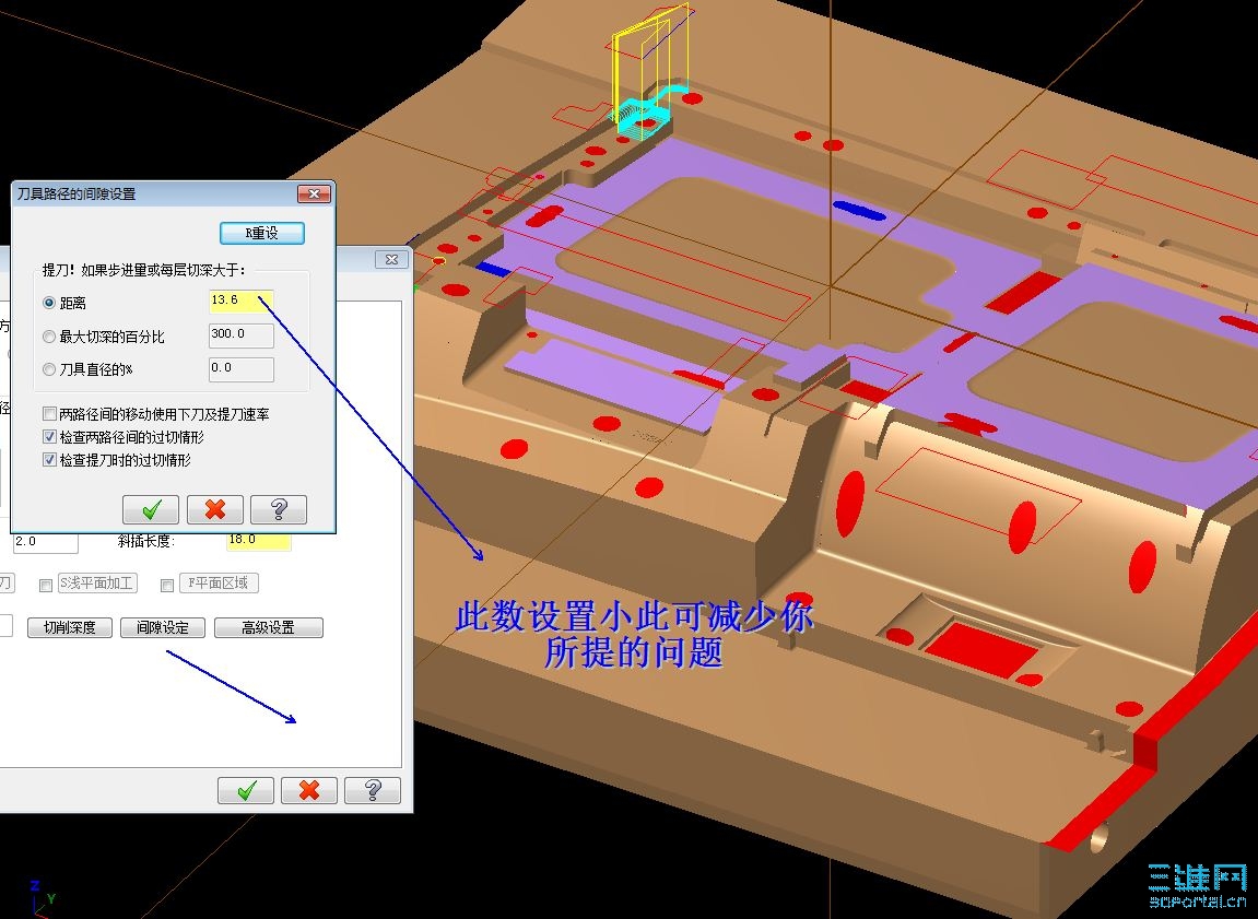

1.间隙设定小点可以减少G1连刀.' y) \) E: s, G, r& s/ u
2.看你图,二粗还是用已成为历史的方法,为何不考虑用自动参考计算二粗!!!!!: V! c" N# o+ h7 T2 a- M
3.应用新版本MC!!
