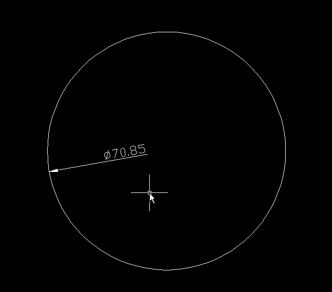

怎样显示直径标注的另一半尺寸线?3 n6 q5 i+ x% ?, F& k7 Y, p
当直径过小时,文字在圆的外侧,将文字移至圆内后,尺寸线和箭头只剩一个了,如何显示另一半?见附图

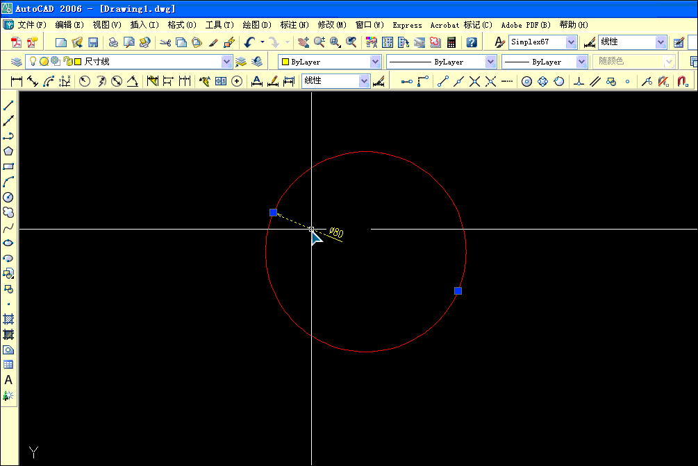

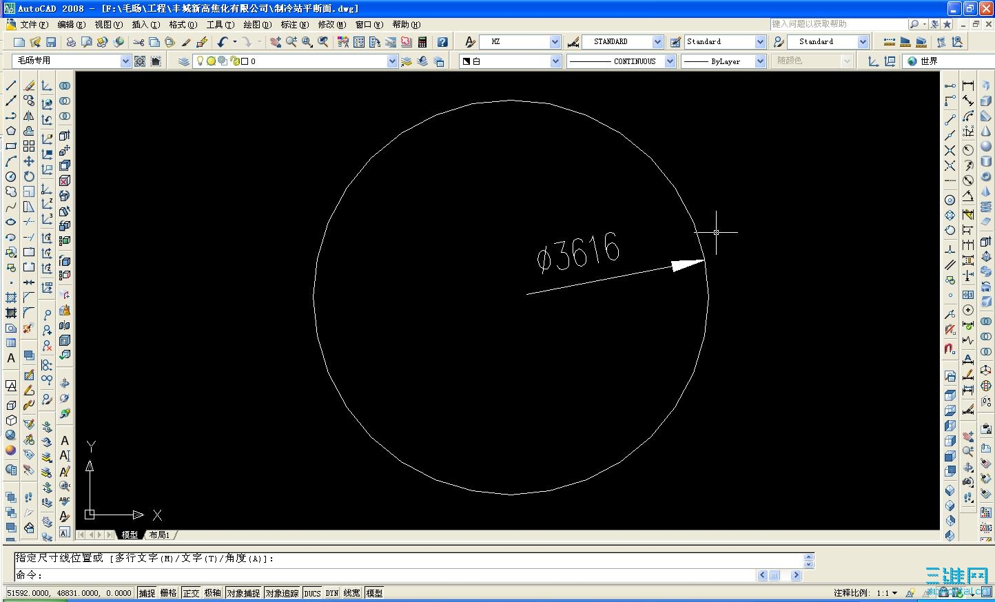

有两种方法:
  H, A/ t, J% Z! Q1.选中标注点鼠标右键在弹出菜单里选择——>标注文字位置——>单独移动文字后重新确定文字位置后另一个箭头就出来了。
. T" B4 |2 w0 K' T5 e2.在当前标注样式下新建“直径标注”,将“调整选项”改为“文字”则每次标注直径时都会出现两个箭头了。& x( w2 z& p" ]# l# b

 楼主| 发表于 2010-3-15 08:30:26 | 显示全部楼层 来自: 中国辽宁鞍山
楼上的,最后一步,右击对象时没有出现“标注文字位置”的菜单

发表于 2010-3-15 09:52:20 | 显示全部楼层 来自: 中国广西贺州
楼上的,最后一步,右击对象时没有出现“标注文字位置”的菜单: P* H  s" i" ^9 [' }- n) O. x
maoyangmy 发表于 2010-3-15 08:30 http://www.3dportal.cn/discuz/images/common/back.gif
+ O3 x2 ]& v1 }( W. v) O1 @+ l3 k/ S4 g, A# |  P) i
试了一下,可以的

发表于 2010-3-15 21:09:59 | 显示全部楼层 来自: 中国上海
6楼说的不 错,很直观,一看就懂
