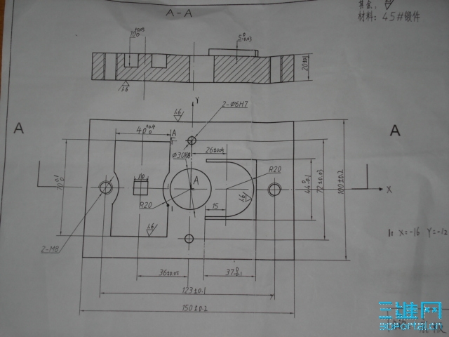

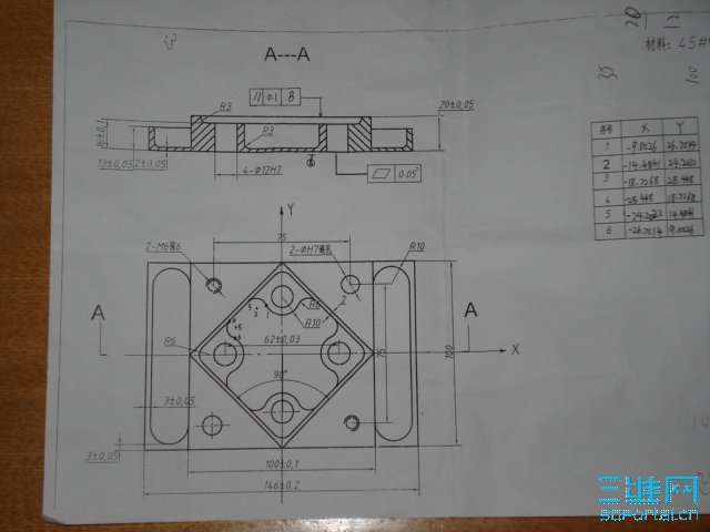

/ \! m' Z; G, N* p哪位大哥,大姐帮忙看下这2个图的工序卡片怎么写!小弟在此谢谢了!& W0 f% t7 q. ]; J& y0 t, x
是铣基准面,在铣侧面,铣平面,钻孔/扩孔,铣槽.
* u* j) B: I# }. f% B小弟实在不知道怎么写工步内容呀!这几年上学都快白是了,老师就讲个大概内容,不去厂子干活还真不知道怎么写呀!7 H2 W; G3 o4 M! C  j5 z2 x
小弟在此 跪求 哪位好心的大哥,大姐帮下忙!告诉工步内容大概怎么写或有参考书籍(本人新手没流量,邮箱3wwee12@163.com)) x9 ~$ X- q# K/ B$ q( B
7 b1 N. }) F$ H& z+ ], K+ [$ Q

发表于 2010-3-14 19:13:31 | 显示全部楼层 来自: 中国江苏常州
图纸上有刀号及坐标,估计有数控加工设备,如果刀库够大可以粗精铣一次完成。6 T* |# h' ~6 C. p. M7 L. @
第一张图的工艺大致这样:
5 z2 i( H4 U, O8 p" C1.台钳夹侧面粗铣底平面
& }1 K% R$ q7 I) ]" |6 r2.粗精铣四周至尺寸
0 S, q+ ]' a6 k1 o3.精铣底面,控制厚度20.2±0.1
' w9 B5 L, A5 T3 ?% V/ J4.调面粗精铣上平面,槽,凸台至尺寸,点孔,钻铣孔2-φ6,φ30至尺寸,钻2-M8螺纹底孔φ6.8贯通,孔
8 i; P1 @) [3 I/ W  口倒角1 t! v+ Q' u! F! R' }0 Y2 z- a
5.攻螺纹2-M8
