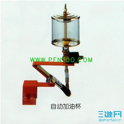

请帮忙解释一下各部件的名称及作用,如果想用这个加油结构来控制油、粉混合物会有什么结果

这种油杯的各部分名称标注在下图上,其作用顾名思义。润滑用油是不含杂质的清洁油,靠油的自重流向润滑点。% ?# C  x: H' c, {- R
若掺入粉料,必然会堵寒针型阀孔,因为针型阀孔直径是很小的。

谢谢了,有什么好的方法让油粉混合在一起加吗?
