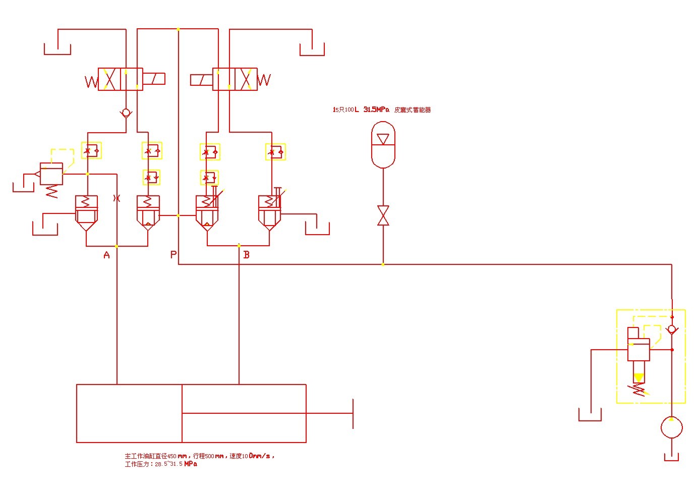

请大家看一下我设计的液压系统图,欢迎提供意见,四个插装阀块为Dn63的,还有,谁可以做这个的阀座的,可以联系的!

发表于 2010-3-12 17:10:01 | 显示全部楼层 来自: 中国江苏南通
工况是什么?实现什么作用?- T+ s, V4 j% q
4 F. A( U$ m3 x$ R5 ]" A, q0 I2 R: y
请说明白
 楼主| 发表于 2010-3-13 08:51:50 | 显示全部楼层 来自: 中国江苏泰州
缸径450,压力31.5~28MPa  速度为:100mm/s 请问上面的插装阀系统可以吗,有什么要修改的吗
发表于 2010-3-13 09:13:54 | 显示全部楼层 来自: 中国天津
1.蓄能器赢加放油阀,以便维修。               2.加压力表。' }) ~5 i0 k- `# t
3.溢流阀画的有问题,63通径的插装阀不应这么画。最好不要带压启动,应能卸荷。4 d7 j, R# D% D. N9 H' I5 M1 G
插件购买,阀板可自作。   个人建议,供参考。
 楼主| 发表于 2010-3-13 09:29:57 | 显示全部楼层 来自: 中国江苏泰州
63通径的插装阀不应这么画。最好不要带压启动,应能卸荷。?带压启动?可以具体以下吗
发表于 2010-3-13 09:36:25 | 显示全部楼层 来自: 中国辽宁本溪
不好意思,没有仔细研究你的系统,瞎乱回答你的问题,不要生气。: P% e1 ]0 e8 n4 Z# p
这样的系统有的是现成的图纸,随便拿来一个就可以了。一般一个3位四通电磁换向阀控制4个插装阀,插装阀对角互锁。可以实行正常运动,也可以是想差动。# c  C+ v1 w4 E7 e: H( I5 G4 u
你瞎花个图纸看着非常别扭,特别是电磁铁得电的时候,液压缸(无杆腔)能动作吗,无杆腔的溢流阀是干什么的,防止活塞杆退回的吗,可以用平衡阀。

 楼主| 发表于 2010-3-13 14:35:49 | 显示全部楼层 来自: 中国江苏泰州
不好意思,把二位四通换向阀搞错了,谢谢提醒,还有可以提点的
