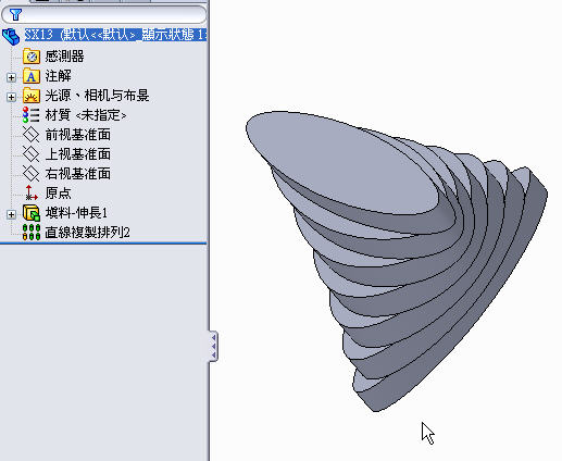

[已解决] 随行阵列我为什么就不行(附大师一例)
发表于 2010-3-12 08:53:10 | 显示全部楼层 |阅读模式 来自: 中国河北廊坊
Snap1.jpg SX11.rar (151.72 KB, 下载次数: 73)

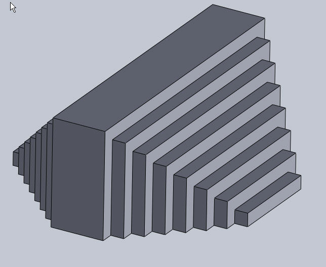

 楼主| 发表于 2010-3-12 09:10:12 | 显示全部楼层 来自: 中国河北廊坊
Snap1.jpg 让我画成了这个样子,奇怪
发表于 2010-3-12 09:14:02 | 显示全部楼层 来自: 中国上海
原模型很正确,肯定你的模型有问题。
 楼主| 发表于 2010-3-12 09:20:07 | 显示全部楼层 来自: 中国河北廊坊
不老大师说的对,是有问题,但不知错在哪里

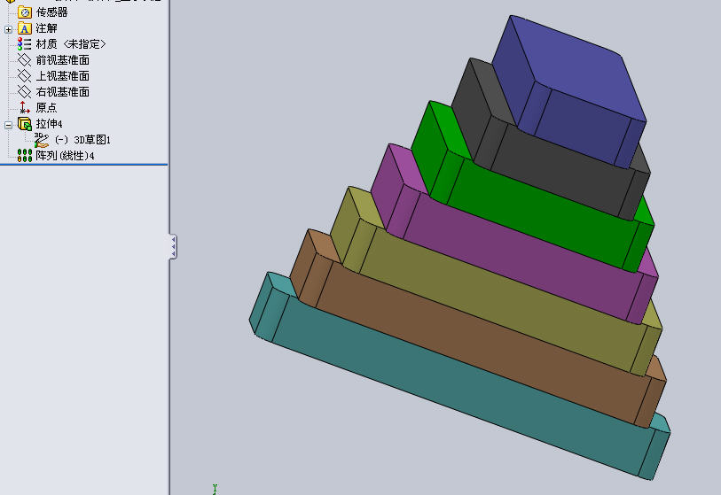

发表于 2010-3-12 11:23:31 | 显示全部楼层 来自: 中国广东惠州
注意約束條件就可以, P- M, C8 y: t& g( \1 b1 |
cuan2.jpg ; T5 _1 z5 ?! A( t

发表于 2010-3-12 14:38:12 | 显示全部楼层 来自: 中国江苏宿迁
6# danilso 虽然你做的很像,但是看了你的设计树,好像跟楼主说的不一样哦!!!!!
发表于 2010-3-12 15:13:30 | 显示全部楼层 来自: 中国广东惠州
  O% q- \7 m1 r+ k! s6 F/ E小辈 发表于 2010-3-12 14:38 http://www.3dportal.cn/discuz/images/common/back.gif
% ?8 ?( k0 l/ B3 N9 J! b" K
1 n: v7 S; X3 B( I; M5 v
就一個拉伸,一個陣列,怎會不一樣?????
发表于 2010-3-12 15:22:28 | 显示全部楼层 来自: 中国上海
danilso 大师把源文件发上来好吗,谢谢
: h9 z8 r! x3 g* ~9 _% {! Jgld123 发表于 2010-3-12 14:24 http://www.3dportal.cn/discuz/images/common/back.gif
' W- ]# A" j) c0 l: \, x5 u( w! Y) L  c; S% y
自然是一样的,只不过形状变了一点,这点变化对做法没有任何影响。
8 v6 E" U! R! W4 j/ {5 n: U' T1 [' K: [8 e) v
楼主在楼顶发的模型与danilso 大师后面的模型做法没有任何区别,所以你应该把你的做法发上来让别人帮你找一下毛病才对。
