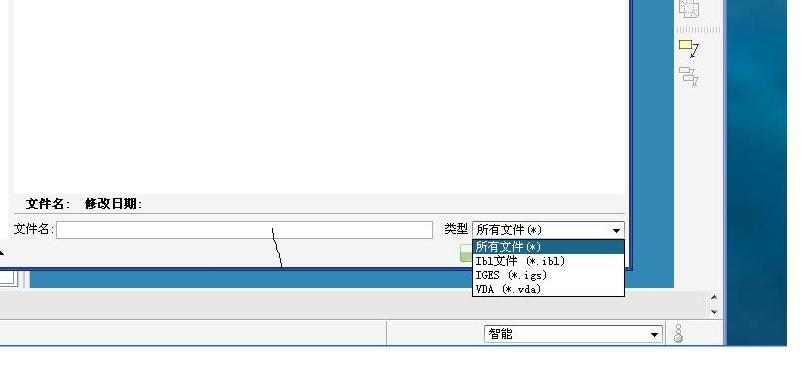

我的Pro/E 野火4.0,发现用从文件混合的来生成钣金特征中找不到记事本文件,文件选项只有扩展名ibl/igs/vda,没有txt,我把记事本文件路径和文件名(包括扩展名)都写上也没有用,记事本文件是放在工作路径的,请高手看看咋回事。

谁告诉你支持TXT文件的?  人家不支持你就得编辑成IBL文件.

楼主自身的软件不支持

多谢上面是的两位回复,好几年没有用破衣,还以为是我软件没有装好,看来是软件更新不再支持记事本格式了。
