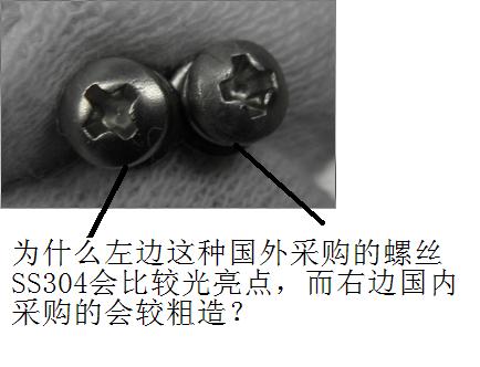

为什么国内/国外的不锈钢303的螺丝头部,国外的会光滑而国内的粗糙? 如下图所示。  G* F/ I( C' v" S
这种是什么原因产生的?  有什么方法改善? 谢谢各位了。

1、打头模的光洁度直接影响表面状况。 国内厂对品质和外观比较不要求,能省则省。
7 \0 c+ k: Y+ y. [5 T/ @2、原材料的问题。) [3 u, N' Z( B" k5 d
3、搓丝前有否做过滚筒磨。

$ K; D; d- E4 M2 A0 V表面处理的方法不同,楼主可以咨询卖家关于所购螺丝的处理方法,螺丝的表面处理大致分一下几种方法:
+ C- p7 {8 y4 }- |1、溶剂碱液和超声波脱脂法:
' Y, m' V, L; `! Q* N( n溶剂脱脂法、  碱液脱脂法、超声波脱脂法。
% V- d4 q" c- t0 U9 U" i; w) p2、机械加工:打磨和喷砂
( }6 y! W# M* T* F2 B  Y3、化学腐蚀法:
' Q7 y5 I% d2 K5 K& x4、涂底胶法:  6 l2 t2 {6 V; f: h3 o# `$ P
5、等离子体法* Z8 ?% W# q: z$ Z3 \: b
并不能说国内的就是粗糙,达不到国外那种光亮的效果,具体要看你们的要求,如果对表面要求比较严格,厂家会根据要求来做的;

这是工艺,材质和责任心的问题

光辉处理问题!!看您要求!!
