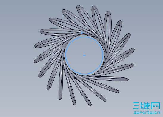

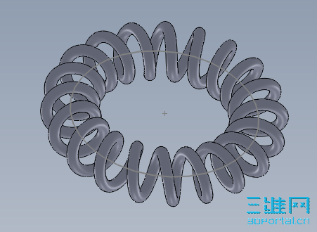

1 q8 ~6 b6 A' b, ?! E2 [1 x1 Q# M7 J5 V- V5 w. W/ J
5 ]% ^: b& O4 e( A
7 v+ y; L; y8 z- Z& F  q( |1 W! ?

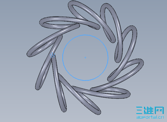

这个是我按照这个自己画的 2.PNG ) H& l2 d' J6 p" r, A( l, t" Q
$ r  W5 X' q( P& X% F3 f: w: `" [& ?
1 d# D/ j3 n& \+ B发现我使用扫面时,是切着里面的大圆走的,不是如上图环绕的,但这个在扫描设置中没有发现,请高手指点% z9 L0 b- O  Z, }6 r0 l
3 `9 ^' K& b* m% j  L+ P! M  b3 t
7 Z9 \1 [: [' {4 i. N! v

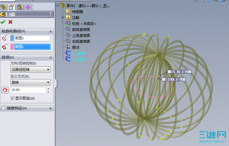

# ], n" i  v) e; l- X6 k* v% A; {4 A1 V: K# E
9 J# k# i/ L; x& J
5 k- K4 j0 k  @; d/ m6 ~% W- C: ?

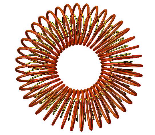

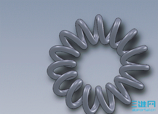

然后 再画 就成了这样了。。。 捕4.GIF ...I am crazy!!!1 e! @# j3 a) P
$ _* C  k1 T# ~. Y  M0 O/ A
: L2 z' Z% p& s
发表于 2010-3-11 19:07:20 | 显示全部楼层 来自: 中国广东东莞
1,在同一基准面上分别画好两个草图(草图1;草图2)
' ?  M: t5 g9 E! r+ U  E2.点扫描命令-------选项(0)------沿路径扭转-----按度数、弧度、或旋转定义扭转.
1 j7 [4 ~8 v! j/ P# D' ?3.祝你成功.

这个是有点问题。不太好控制的。& h7 X: S9 W* K2 F& r
我试过,有的时候就行,有的时候就不行。也就是说,两个草图完全不变,有的时候就是第一幅图的形状,有的时候就是你第二幅图的形状。真是奇怪啊。

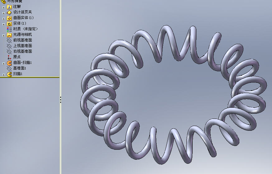

用SW07做一个,其实并不难的,如果是2010版的话只需要一个特征就能搞定,因为可以用到公式曲线。
环形弹簧.rar
454.26 KB, 下载次数: 88

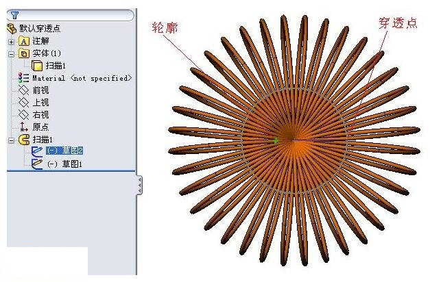

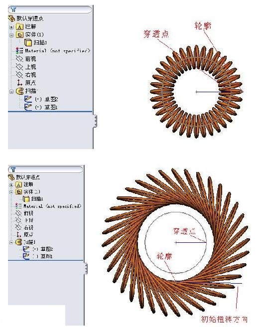

本帖最后由 w_hs1 于 2010-3-11 21:03 编辑 , i  \! ?$ d/ m% Y' E3 a
9 S+ N! _; A: A6 d0 \$ c这是一个平时令人不太注意的默认穿透点问题。5 h) f" n) Z# U. l/ H9 V! _# O0 P
按理路径不应在轮廓草图平面上,这样才能够保证路径与轮廓平面有明确的交叉点。通常情况下我们虽然可以不设置穿透点,但是这不意味着就没有穿透约束,而是系统默认了一个穿透点,它就是路径和轮廓平面的交点。7 ^5 i; n# G! U. k5 L, [
而楼主的模型中将路径平面与轮廓平面重合,理论上路径上的每一个点都可以作为初始位置的穿透点,于是系统就按其自己的“理解”给出一个穿透点,如果其理解与我们的设想一致,自然就有理想的结果,反之结果就会大相庭径。
/ b  |+ q( j# D/ Q下面的例子是在前视面上做的路径和轮廓,系统默认初始穿透点在路径圆的右侧象限点上,由于轮廓安放在不同的位置上绕穿透点的路径切向扭转,自然得到不同结果。5 P8 I4 A" y/ l* H) M$ S: A, k+ R: d
( T8 P; q- h1 z- R0 f( {
默认穿透点1.jpg 6 ~. _+ I. E& {
% Q6 D2 i. k; c% W
 楼主| 发表于 2010-3-11 21:23:21 | 显示全部楼层 来自: 中国北京
楼上各位大大都很厉害。。不过穿透点要怎么确定呢?
