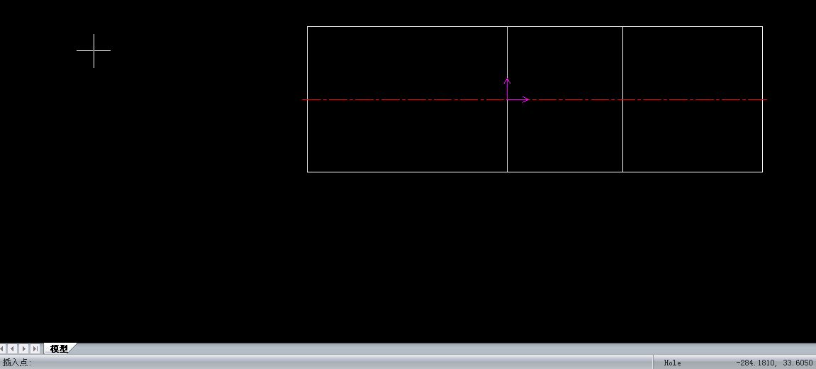

/ ]9 U5 k6 p! @3 I9 {点击“高级绘图”一栏的“孔轴”命令,执行后软件下方的提示栏居然只有让输入轴长度的选项,其余的没有,这样绘制出来的只能是个等直径的通轴,不会出来阶梯轴,不知道是不是bug,还是自己对操作命令不熟悉?
9 {7 H7 n* }) `$ W又试了一下07版的,无此问题。5 B8 w& @7 I9 j, f! N
& M  a' A* d$ V% X5 H- H上图说话,见下方的提示栏:: D, X! }4 x* z0 B7 p! v, s
11.jpg . l, i( r; b9 M

. b7 {( |3 S' ?+ m# Q试了几回,发现主要问题不是“孔轴”命令的bug,我发现是“工具”----“选项”----“交互风格”出了问题,发现无论选择“立即菜单风格”还是选择“关键字风格”均为“关键字风格”很多命令都失效了,就像autocad的风格一样。但是如果选择“视图”中的“界面重置”(即恢复出厂状态)有没有问题了,我觉得这个做的很不好,动不动就出些问题,不稳定。

楼主的第一个问题是由于没有显示立即菜单造成的,重置界面后,显示立即菜单了,就没有问题了。实际上不需要重置界面,只需要在工具栏上右击,选中立即菜单即可。
