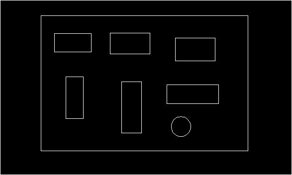

[求助] 数控冲压0.6mm毫米的薄板,边缘会出现阶梯状,每个阶梯相差7丝,怎么回事呢?
发表于 2010-3-10 23:02:10 | 显示全部楼层 |阅读模式 来自: 中国福建厦门
本帖最后由 emop 于 2010-3-11 22:19 编辑 0 o( X) \( ?; x9 ], H) @; R

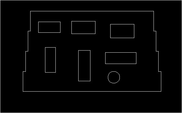

! R/ [8 [" L6 R. x  a( S数控冲压0.6mm毫米的薄板,边缘会出现阶梯状,每个阶梯相差7丝,怎么回事呢?这块铁板长宽为:200x 150 mm .如下图。 图一:是理论冲压成型的样子。 图二:实际冲压的效果(放大了点)
8 D& x+ S2 s) G1 I真的是板太薄了,数控自动冲抓板时,会产生振动产生的吗?   望各位指教。" o% N7 G! D5 V' o& ^) g$ B
1 q, b) y7 x: E  Q, N& H5 Y备注: 数控冲床的德国进口的,叫啥名字给忘了。可以自动换冲模的那种。所以钣金上的特征设好后,都是一次冲压成功的。
发表于 2010-3-10 23:21:34 | 显示全部楼层 来自: 中国广东深圳
那是分级冲切后跑位的结果。
0 C' N% w. b( d7 ]3 z  Q+ s要检查定位的问题。
发表于 2010-3-11 10:43:53 | 显示全部楼层 来自: 中国辽宁大连
0.6mm厚度的钢板,不是很薄啦;按照图示,这个零件大概是几个毫米的长宽;震动或者是分级冲切的可能性都不大,我认为是冲床设置的问题,是否设置了模具自动分度的旋转轴;并在程序中激活;
