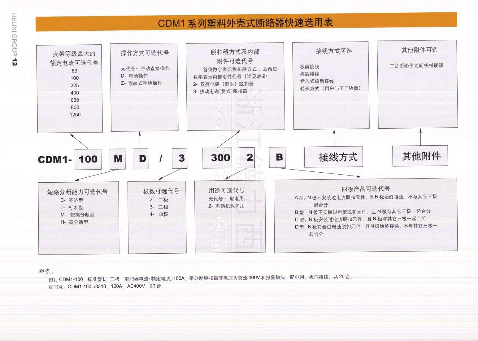

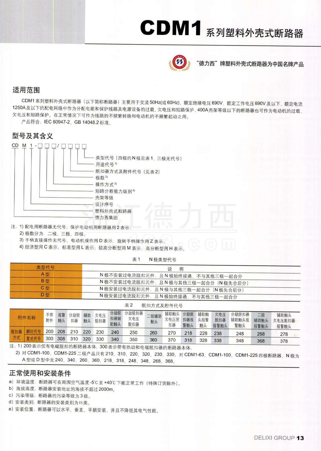

德力西断路器CDM1-100/3302 100A 。3302是什么意思?
发表于 2010-3-11 16:05:49 | 显示全部楼层 来自: 中国吉林长春
本帖最后由 pangpang 于 2010-3-11 16:11 编辑 / j( l/ R8 F1 ^3 ~
* [* L5 H0 K' I8 _* T
这是德力西电器样本中关于断路器CDM1-100的型号命名方法,自己查一下吧。
