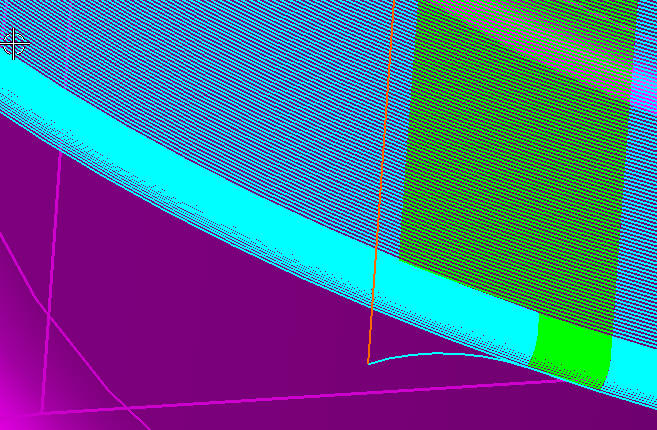

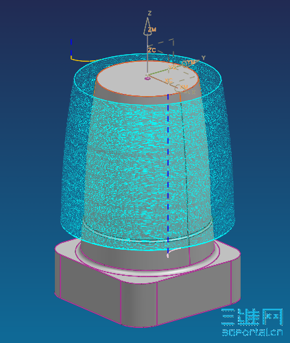

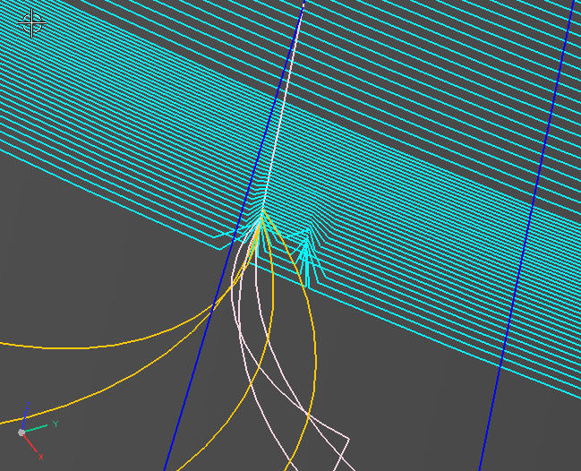

最近换了6.0编程,昨天编个工件,刀轨出了问题。见图1.2.31 p( j$ e  E0 r( C1 R
怎么改参数都不行。

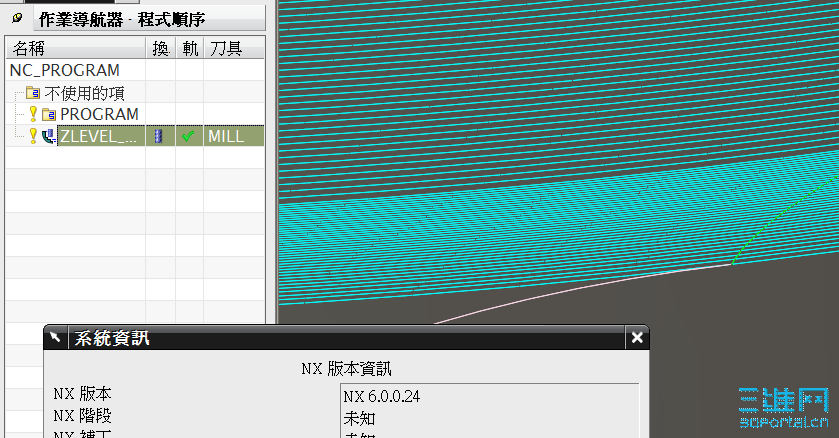

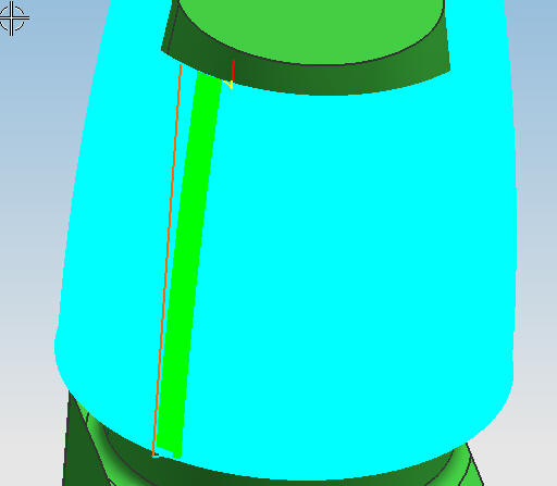

7 a2 @$ ~% D( j5 D5 Z! A换4.0编,一次搞定。见图4.5
  S* z) R0 k# Q+ G: T; F$ u0 m( |请坛子里老大们给看看。

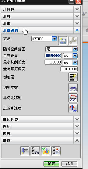

参数见下图

拜托你好好看看切削层,圆角部位的步距量是多少在说话。就你那刀路还拿出来献。你把圆角部位步距量取的和我一样,要是正常,那我就真服气。

6.0没问题.应该是模型有问题.处理下就行了
- E' N( y* F3 ], g3 x% Z! {. p听说5.0以上对模型要求颇高.4.0没问题的话.图形可能要注意下
/ l+ g/ s. F$ ]. L% g) ANX本人不会用.其他人看看听听就好
