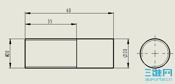

一样的画啊,内螺纹装饰大径,外螺纹装饰小径啊!
发表于 2010-3-10 11:07:17 | 显示全部楼层 来自: 中国北京
QQ截图未命名.png 如图

菜单:插入-注解-装饰螺纹线.: a9 \7 U  @, i' P7 P' I
对话框的那个直径D的选项中,比如M8的外螺纹,你可以输入7
