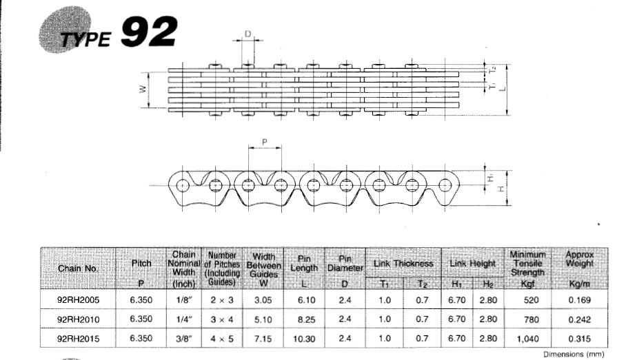

请各位帮忙找下  92型无声链轮设计标准,我是新手  领导让把滚子改成无声  我没设计过  求帮助
发表于 2010-3-10 12:26:57 | 显示全部楼层 来自: 中国广东深圳
請附件,如需詳細了解,可以與我聯系。
发表于 2010-3-10 12:36:09 | 显示全部楼层 来自: 中国广东深圳
鏈輪的設計應與鏈條相配對設計,92型齒形鏈輪是一種在負變位的漸開線齒形鏈輪。你需要多少齒的鏈輪?你可以聯系:Zhaohaiyu18@163.com

太感谢了  我想设计17齿  的
. ^0 T' S" W! y: j# q' i' I2 Y我想问一下  是不是制动齿数  其他参数就全能确定了
