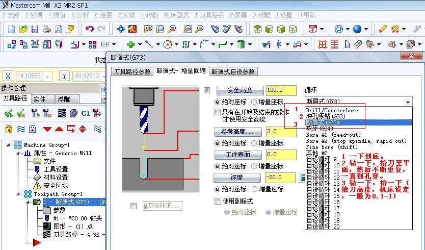

[求助] 钻孔怎样钻一抬一下?

用固定循环中的G73或G83

用G83钻孔就好了。

琢钻就好了...

编的时候,在界面上选下啄钻.
