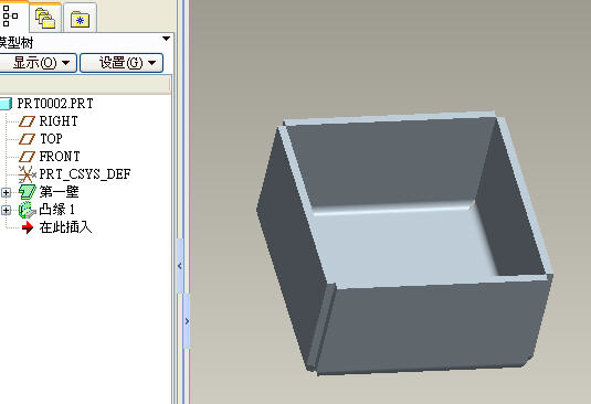

[求助] PROE 钣金同一平面的多个边可以一起向同一方向弯折吗?
发表于 2010-3-9 15:24:10 | 显示全部楼层 |阅读模式 来自: 中国江苏苏州
做成一个盒子,谢谢!学习!如果可以改怎么做啊

发表于 2010-3-9 17:06:48 | 显示全部楼层 来自: LAN
是不是图片那样, 用法兰壁(凸缘)命令.

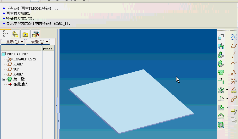

发表于 2010-3-9 21:55:43 | 显示全部楼层 来自: 中国广东深圳
法兰壁
" t5 V) x+ f7 r& I: U6 e  m4 J. p4 n3 I; T5 [1 y
法兰壁有点扫描的味道。4 n4 }; [' Y) [% ]2 p

发表于 2010-3-10 10:59:58 | 显示全部楼层 来自: 中国浙江杭州
应该是楼上这样做的吧
 楼主| 发表于 2010-3-10 11:21:52 | 显示全部楼层 来自: 中国江苏苏州
6 R+ C% x( Z  g$ tganyiwei 发表于 2010-3-9 17:06 http://www.3dportal.cn/discuz/images/common/back.gif
/ n9 ?" |3 s' V8 _
是的  要四边一起弯折
 楼主| 发表于 2010-3-10 11:24:39 | 显示全部楼层 来自: 中国江苏苏州
法兰壁2 y- W9 A0 O2 O  q9 g4 G$ v
" A# `' [' Q( C9 b) @" r/ ?法兰壁有点扫描的味道。
% M2 B4 u/ S, O/ ~" E
  h5 h' n5 o: R8 ^# D1598171  ~( N& x; X2 r- O/ _$ s
shuyouai 发表于 2010-3-9 21:55 http://www.3dportal.cn/discuz/images/common/back.gif
谢谢!好人啊
