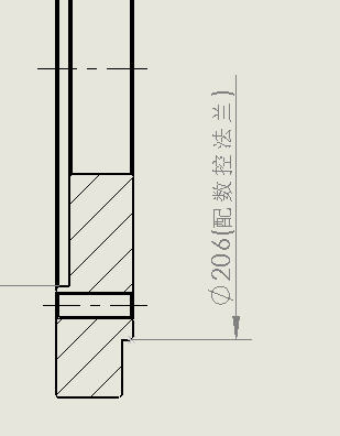

局部视图是圆柱的一部分,标注时怎样显示整个直径?标注完成后隐藏不需要显示的部分。老版本可以显示,新版本找不到命令。
发表于 2010-3-7 17:55:54 | 显示全部楼层 来自: 中国浙江台州
是不是这种效果啊??

发表于 2011-3-22 21:23:21 | 显示全部楼层 来自: 中国浙江杭州
1# yundong66   i3 [% _( X% i5 S& ~& K0 `
* Y8 l: E2 n0 O' `) [
( @- H+ R, l6 \+ f# Z0 Z
楼主 可以看这个帖子的教程   很详细的说明:半边标注http://www.3dportal.cn/discuz/viewthread.php?tid=751411&highlight=%BE%D6%B2%BF%C6%CA
发表于 2011-9-13 17:27:11 | 显示全部楼层 来自: 中国北京
用注释就可以吧
